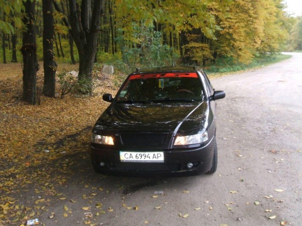

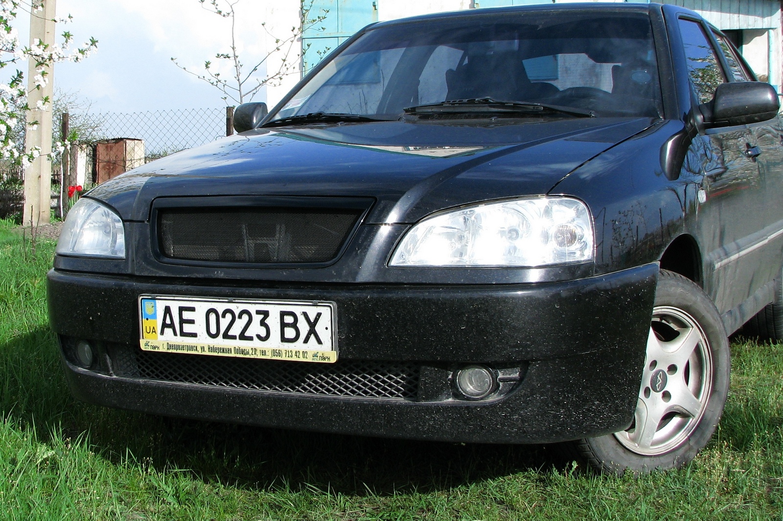

весна дурно влияет наверное.. решил сделать на свой амулет решотку черную с сеткой, такую как на фото.. Кто делал, опишите технологию, чем ребра вырезали,чем снимали родную покраску (хром), как крепили сетку, как красили? или ткните ссылкой на это , если обсуждалось

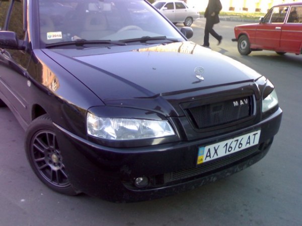

да я знаю, что на фотке его машина... :D думаю, может ещё кто-то подскажет? ведь много у нас амулетов с такими решотками..

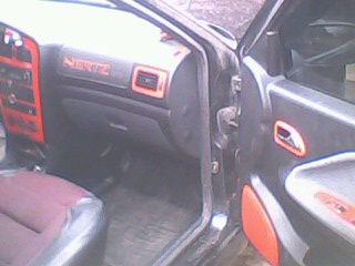

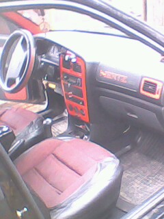

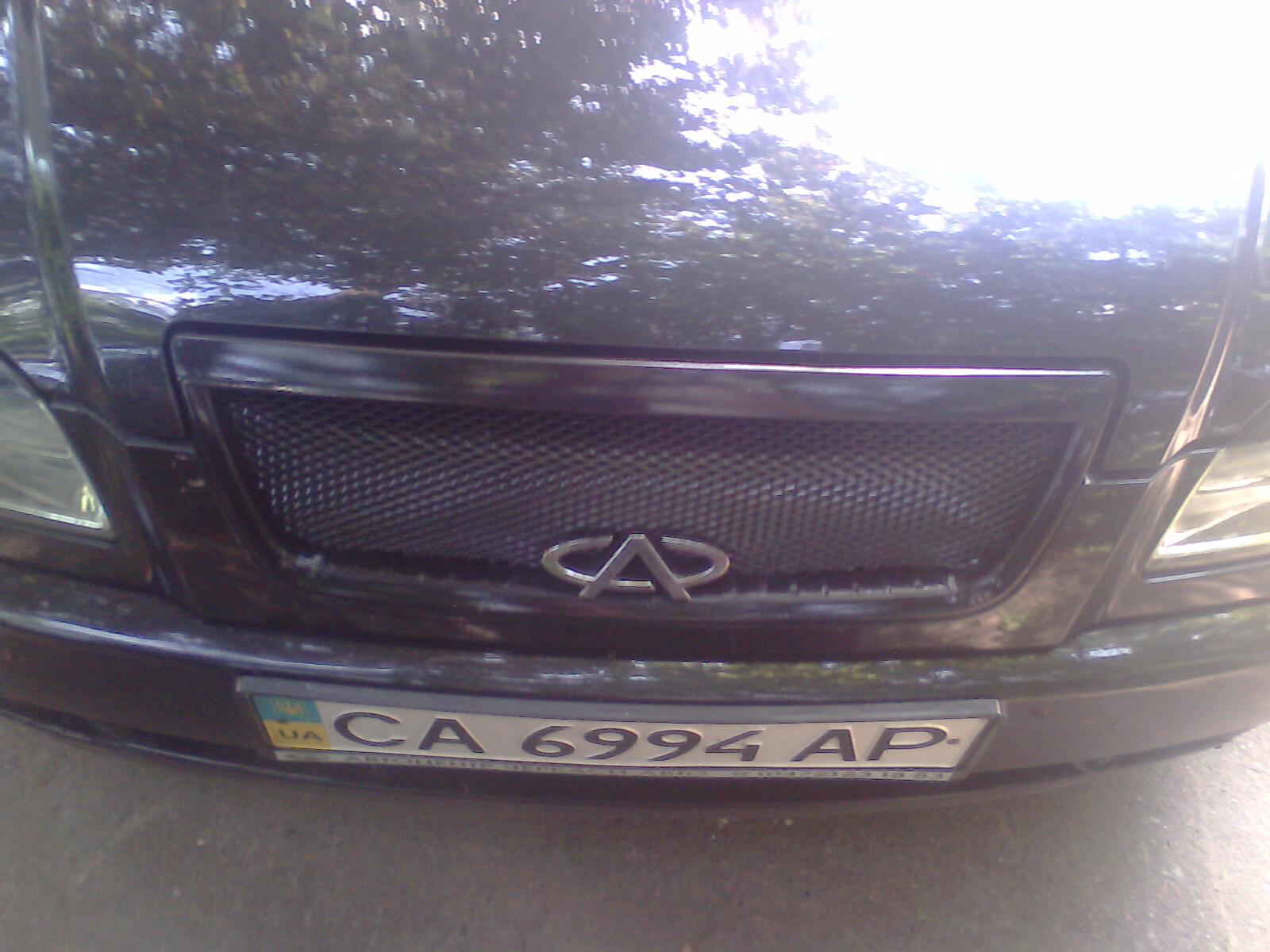

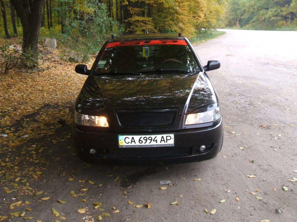

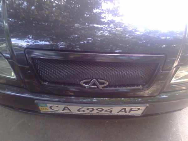

Я вот такую сделал, хром не снимал, просто закрасил, решотка пласмасовая.
Вложение:
IMG0608A.jpg [ 197.24 КБ | Просмотров: 1894 ]
Вложение:
IMG0743A.jpg [ 350.76 КБ | Просмотров: 1894 ]

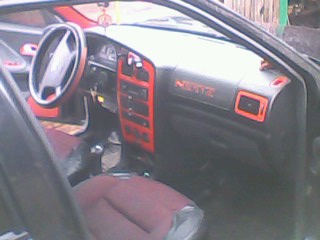

и немного салон. Сори за фото(телефон)

ещё пару фоток

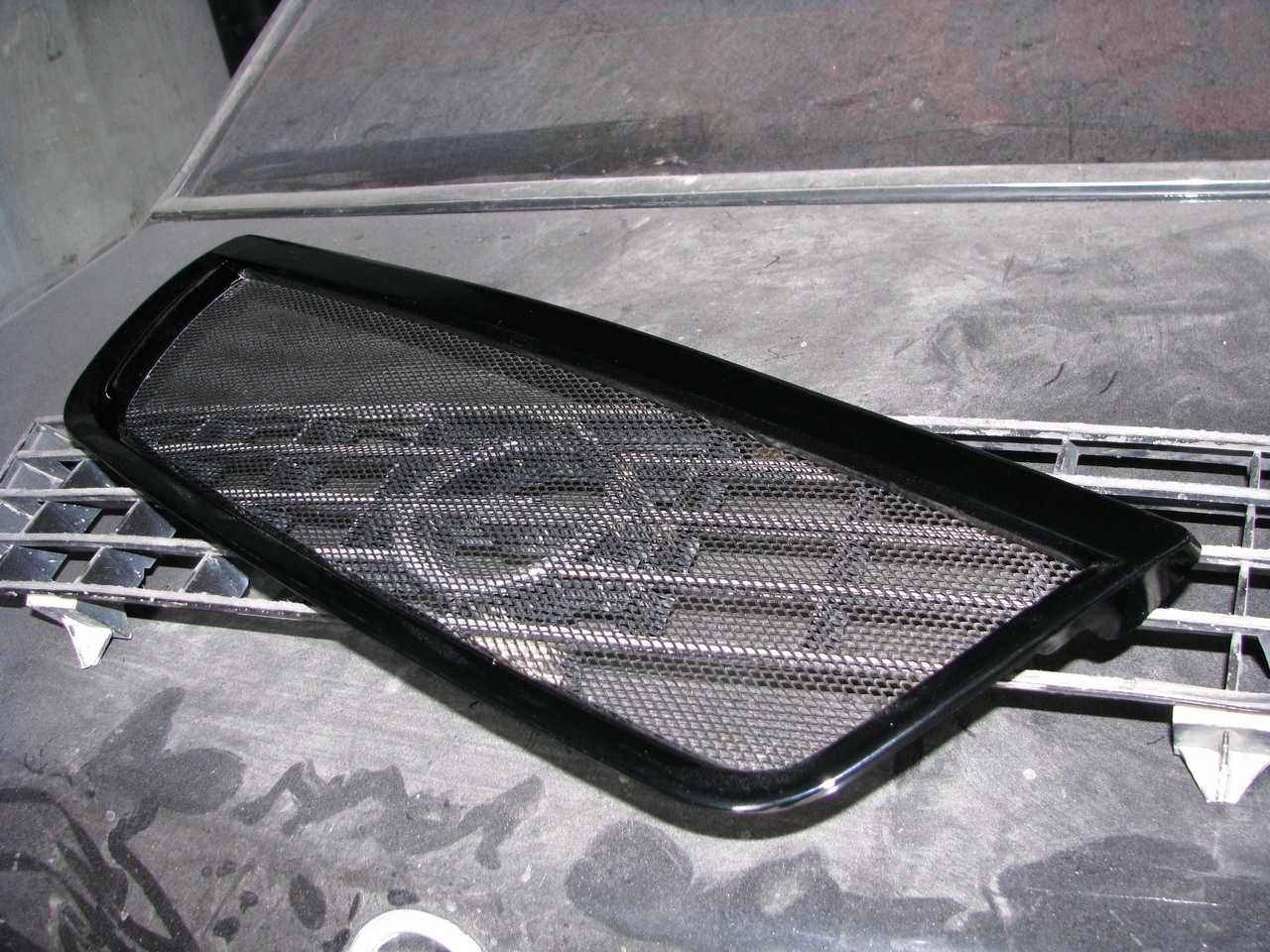

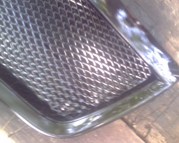

ну вот и я заимел вторую решотку, надоест - поменяю на стоковую.. Цена вопроса: купил у Жени Destroera за 50 грн. родную стоковую решотку, купил в автомагазине сетку металлическую, черную - 50 грн.. выпилил ножовочным полотном всё лишнее, оставил только рамку.. Зачистил наждачкой до матового состояния. Узнал сколько будет самому купить материалы для покраски с баллончика и вклеивания сетки, вышло 85 грн..Но руки у меня не совсем прямые :D и краска с баллончика не долговечна (как сказали в магазине) Поэтому сетка с решоткой была отдана в руки знакомого "кулибина", который занимается покраской авто.. И он мне за 50 грн. всё сделал, с учетом материалов.. Покрасил аккуратно, в общем - я доволен..так что , цена "изюминки" 150 грн.. а, забыл ,+4 грн. ножовочное полотно :) на фото машина грязная, надо помыть..

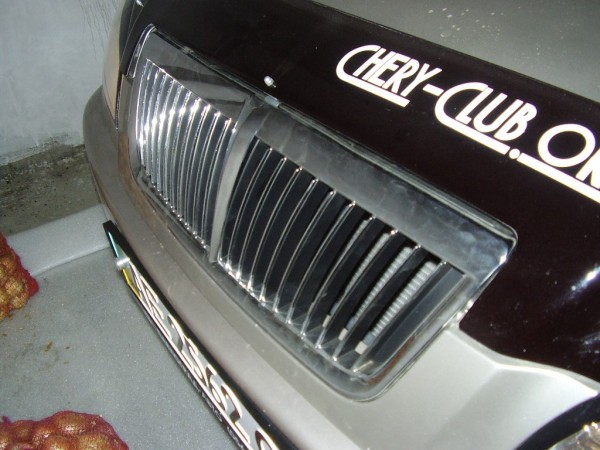

Сообщение Re: Тюнинг мули...
+5, а у меня такая...
