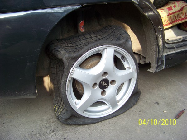

Повідомлень: 205
Повідомлення Re: задняя подвеска
Гольф 2,3
У меня кстати тоже задняя подвеска стучала очень сильно вышел глянуть что такое так оказалось что задние колесо квадратное :(
:) ШУТКА
