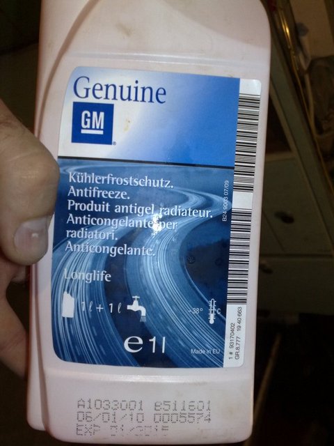

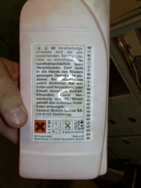

Вот такой у официалов долили и я у них купил бутылку на запас (см.фото). После катания после доливки где-то на протяжении двух месяцев вроде нормально, и плотность сегодня померил - где-то 37-40град. Воняет не сладковато как тосол, скорее действительно ближе к моче или амиачной селитре... Но это ж не дезодор, шоб нюхать его :eek:

http://www.ifz-berlin.de/rus_pdf/rus_93165162.pdf
нашел на него что-то типа паспорта - базовый состав: этандиол.

Вот что накопал. Кому интересно - не такой уж плохой оранжевый антифриз. Жирным выделен тот что я доливал. Это по артикулу опелевский. Долил и отцу - у него не оранжевый в системе а розовый (чистый без оранжевого отлива) - нормально (перед этим в бутылке смешал его родной с этим новым с баночки). Так что если кому надо - можна доливать. Ниже даже описано что он и синим совместим. Читайте ниже (это цитата отсюда http://www.myzafira.ru/forum/viewtopic.php?t=3176 и отсюда http://opel.auto.ru/FAQ/coolant/t21.php)
Для информации по антифризу GM
Информационный бюллетень о замене антифриза на Опелях
Кому:
Дилерам General Motors СНГ/Opel.
Менеджерам по запасным частям.
Менеджерам по оптовым продажам запасных частей.
Менеджерам по сервису.
От:
Отдел послепродажного обслуживания General Motors СНГ
Уважаемые Партнеры,
В настоящем письме приведена информация о новой программе антифризов GM/Opel
Основные изменения:
Антифриз Longlife (красный) одобрен для использования во всех автомобилях Opel/Vauxhall;
Антифриз Longlife (красный) заменяет традиционный антифриз (синий);
Упрощена номенклатура антифризов;
Антифриз соответствует спецификациям других производителей автомобилей для поддержки Оптовой Программы;
Новый антифриз GM Longlife (красный) должен использоваться во всех автомобилях Opel/Vauxhall. Новый антифриз может применяться и в автомобилях до 2001 года выпуска. Доливка антифриза GM Longlife и его смешивание с традиционным антифризом допускаются. Соответствующие изменения будут отражены в сервисной литературе начиная с модельного года 2005. В ближайшее время антифриз Longlife полностью заменит традиционный антифриз. Традиционный антифриз будет поставляться до истечения складских запасов, после чего ваши заказы будут автоматически заменяться.
Новая программа: GME Охлаждающие жидкости
Концентраты Longlife
Part № Кат № Наименование Спецификация Упаковка Бренд
93170402 1940663 Longlife Coolant B0401065 1 Opel
93165162 1940678 Longlife Coolant B0401065 5 Opel
9163329 1940651 Longlife Coolant B0401065 60 GM
9163330 1940655 Longlife Coolant B0401065 205 GM
Замены: Старый Part №Старый Кат №Part №Кат № Упаковка Бренд
90297545 1940656 93170402 1940663 1 Opel
93165046 1940666 93165162 1940678 5 Opel
90297546 1940657 9163329 1940651 60 GM
90348181 1940658 9163330 1940655 205 GM
Пользуйтесь.

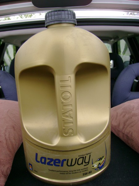

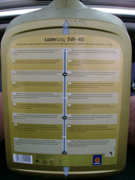

Пришло время очередного ТО.
После того, как несколько продавцов даже не пытались похвалить продающийся сейчас в городе Кастрол, утвердился в решении спрыгивать с "кастроловой иглы" и прикупил "шведа" STATOIL
Вложение:
DSC04881у.jpg [ 578.1 КБ | Просмотров: 1761 ]
Вложение:
DSC04882у.jpg [ 628.6 КБ | Просмотров: 1761 ]
При сливе старого масла понял, что спрыгивать нужно было ещё 10 тыс.км назад - если предыдущее масло (тоже Кастрол) жаль было сливать, то то, что сливалось сейчас словами не передать... :shock:
Какая-то коричневая жижа... :grin:
Что из себя представляет "швед" - поживём увидим.
