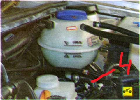

Зображеннякто подскажет в чем беда?при снятой крышке расширительного бачка газую до 4000 оборотов в течении минуты, а когда отпускаю газ с расширительного бачка выпирает булька воздуха с антифризом (примерно грамм 50) наружу через верх бачка.

Повідомлення Re: Система охлаждения чери амулет
Прошу прощения за нескромный вопрос. А в чем цель сего эксперимента?
