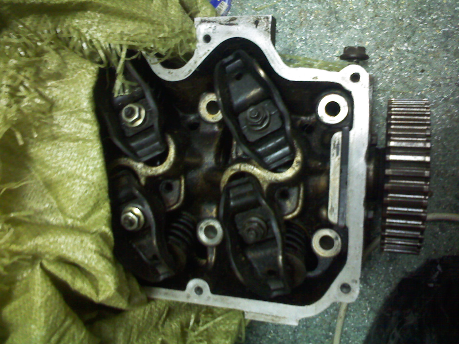

Сообщение Re: кто какое масло льёт в двигатель Амулета?
видел я мотор после стат ойла........пластилин......колено лопнуло.....я надеюсь что ты заливаеш какой-то другой стат ойл .....

Статойловское масло не дружит с антифризом. Если была даже совсем незначительная утечка антифриза в масло, оно густеет. Во всяком случае синтетика лазер вей.
Вот фотка головы, уже немного отмыли, пробег понтовый......стат ойл рулит как антикор

Сообщения: 4015
гидрики сняты и проинсталированы в растворитель, но кажись клина поймали, на некоторых завальцовка разошлась
Над этой головой явно поиздевались вволю.
Кому-то подсунули галимую палёнку под видом нормального масла.
Нещасный случай, бывает (причём у нас довольно часто).
У меня на Стате голова чистая.
