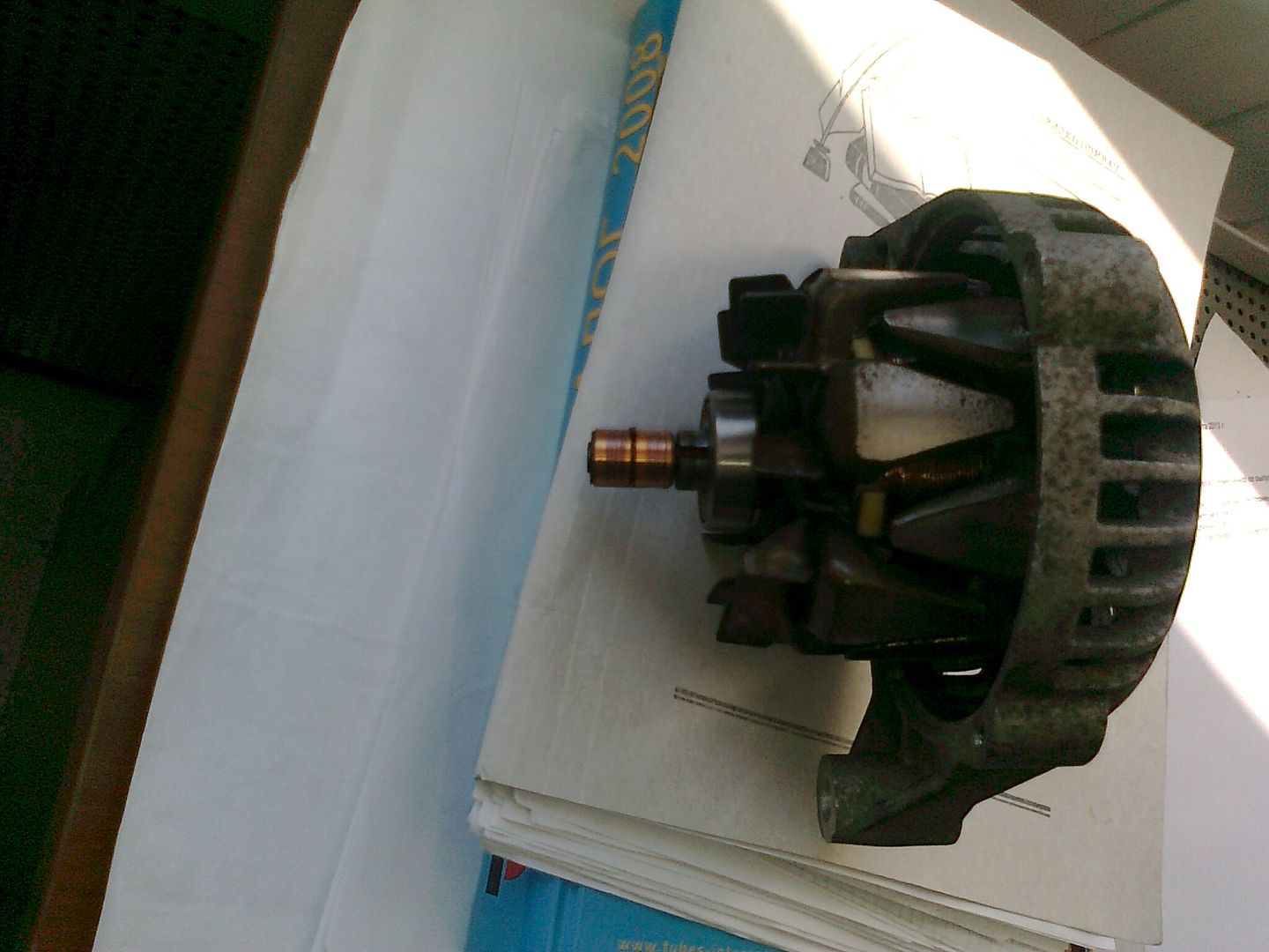

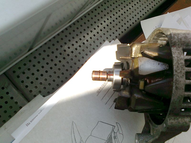

Повідомлення Re: Стартеры и генераторы (основная специальность)
Добрый день. Вопрос по генератору. Давно у меня руки чесались разобрать генератор: стетоскопом определили, что время от времени похрюкивает задний подшипник, а последнее время (в основном после длительной стоянки) после пуска двигателя иногда подмигивает на приборке индикатор аккумулятора, при увеличении оборотов подмигивыние прекращается, также как и после прогрева. Поэтому давно хотел разобрать генератор. И вот случилось. То что обнаружил: подшипники вроде вращаются без шумов, но в переднем большой люфт, в заднем тоже есть, но не большой; щетки как-то прижимаются не равномерно (износ на контактных кольцах заметно разный), плюс изолирующая разделительная полоска между контактными кольцами на половину выкрошилась. Ну с подшипниками товсе ясно: не помешает их замена, а вот как быть с контактными кольцами, т.е. с этой изолирующей прокладкой, не прошивает ли там время от времени, чем его это пространство можно залить? Что подскажете?

Высылаю фото (делал телефоном поэтому качество не ахти)
Вобщем подшипники поменял, с зазором между контактными кольцами решил ничего не делать (хотя были предложения залить эпоксидкой), оставлю как есть, предварительно повыковыривав остатки текстолита. Еще один вопрос по генератору: при разборке было обнаружено, что один из контактов диодов (которые обжаты медной пластикой) был немного окислен, т.е. он был зеленоват, как следствие контакт был плоховат и медная пластина перегревалась (по цвету отличалась от других). Я конечно ото все протер спиртом, поджал контакт пассатижами, но вопрос в следующем можно ли этот контакт для пущей уверенности пропаять? На сколько все там гарячее, не потечет ли припой?
у меня все дидоды пропаяны с завода
Ясно. В принципе температура плавления припоя ПОС60 порядка 190 гр., я думаю, что до такой температуры диоды не нагреваются в рабочем режиме. Завтра перед установкой гены пропаяю все диоды.
Диоды все пропаял, гену собрал, перебрал точку подключения массы (возле аккума), заменил попутно ремень гены, вчера все восстановил и осуществил пробный запуск. Все гуд: посторонних шумов от гены не исходит, индикатор аккума на приборке не подблымывает. Дальше будем наблюдать.
