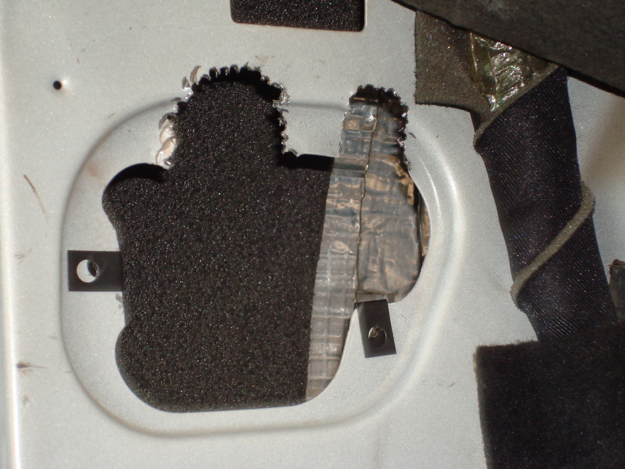

Чето я не понял! А подушка безопасности куда делась?
В нашей стране, пешеходы переходя дорогу с односторонним движением - смотрят в обе стороны
Вів травня 31, 2011 21:39 ICQ
Повідомлень: 1097
Автомобиль: Amulet+ГБО
Клубная карта №: 1055
Повідомлення Re: Тюнинг мули...
А нема миші з`їли))
Выхода нет только из гроба!
Вів травня 31, 2011 21:40
Повідомлень: 548
Автомобиль: CVH-GT
На веране лежит ))) Мышей кормит )))
Нахрен она не нужна. Итак система в аварийном режиме работала, подсоединение напрямую подушек не помогло, и я ее отключил нафиг :) Теперь вот думаю что б вместо правой подушки всунуть )))

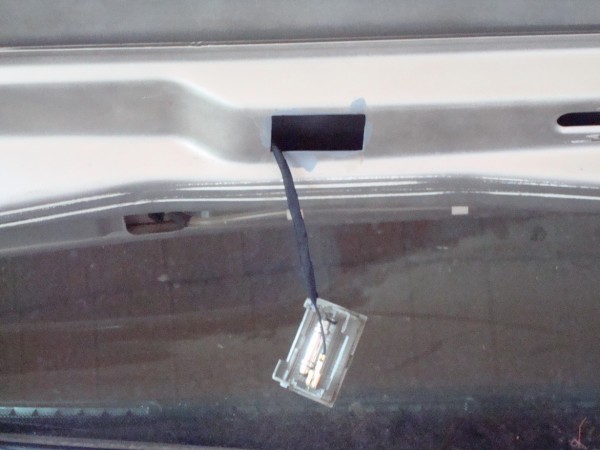

Парктроник удобно стоит?
Чет червня 02, 2011 17:22
Повідомлень: 548
Автомобиль: CVH-GT
Ну, ездить я еще не ездил, но так посидел - удобно.
Конечно, хотелось над задним стеклом повесить, но разбрав понял что это нереально - это делать новую плату, перешивать контроллер, и не факт...в общем решил поставить сюда. :)

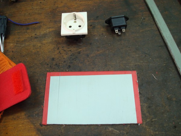

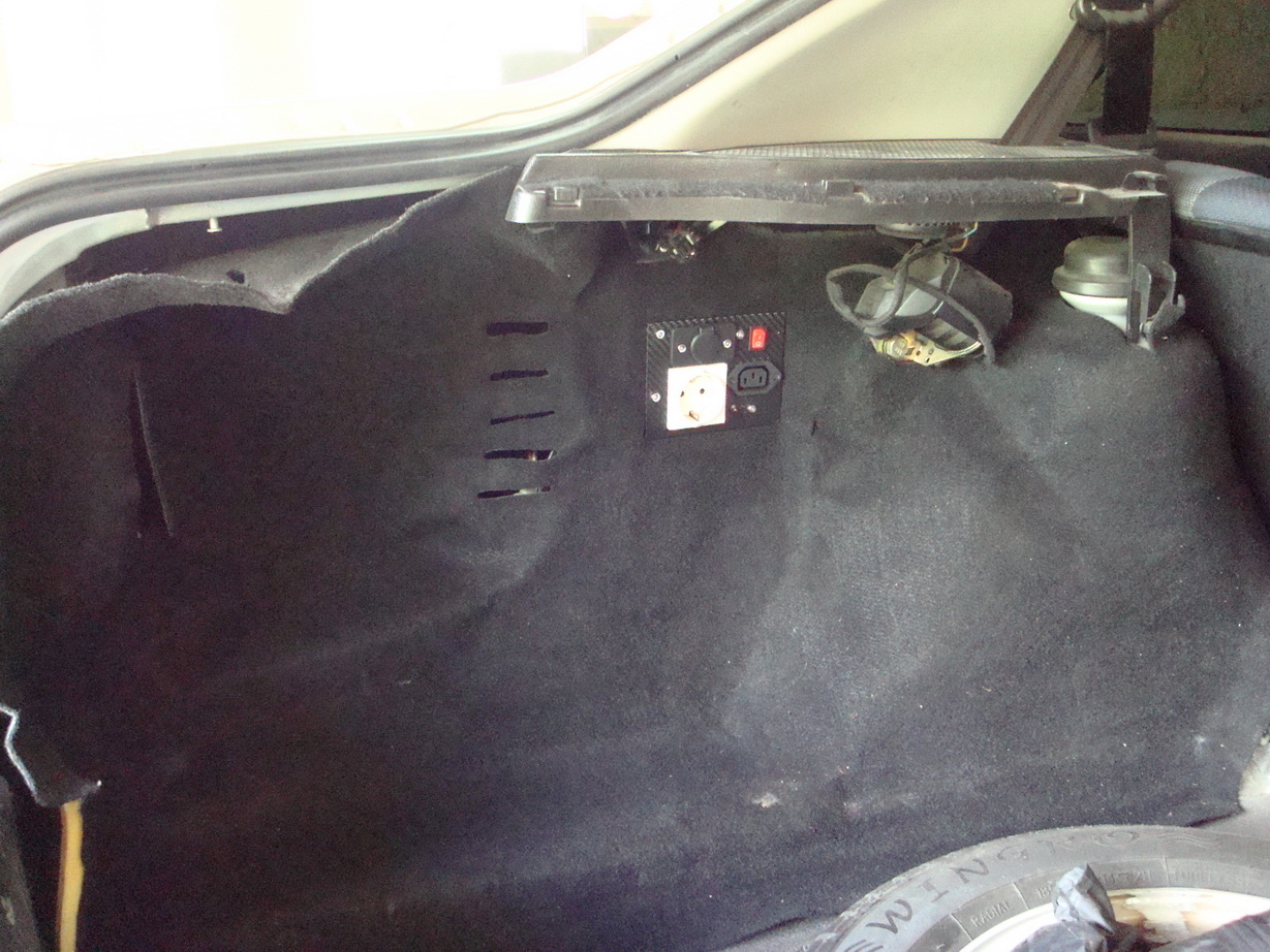

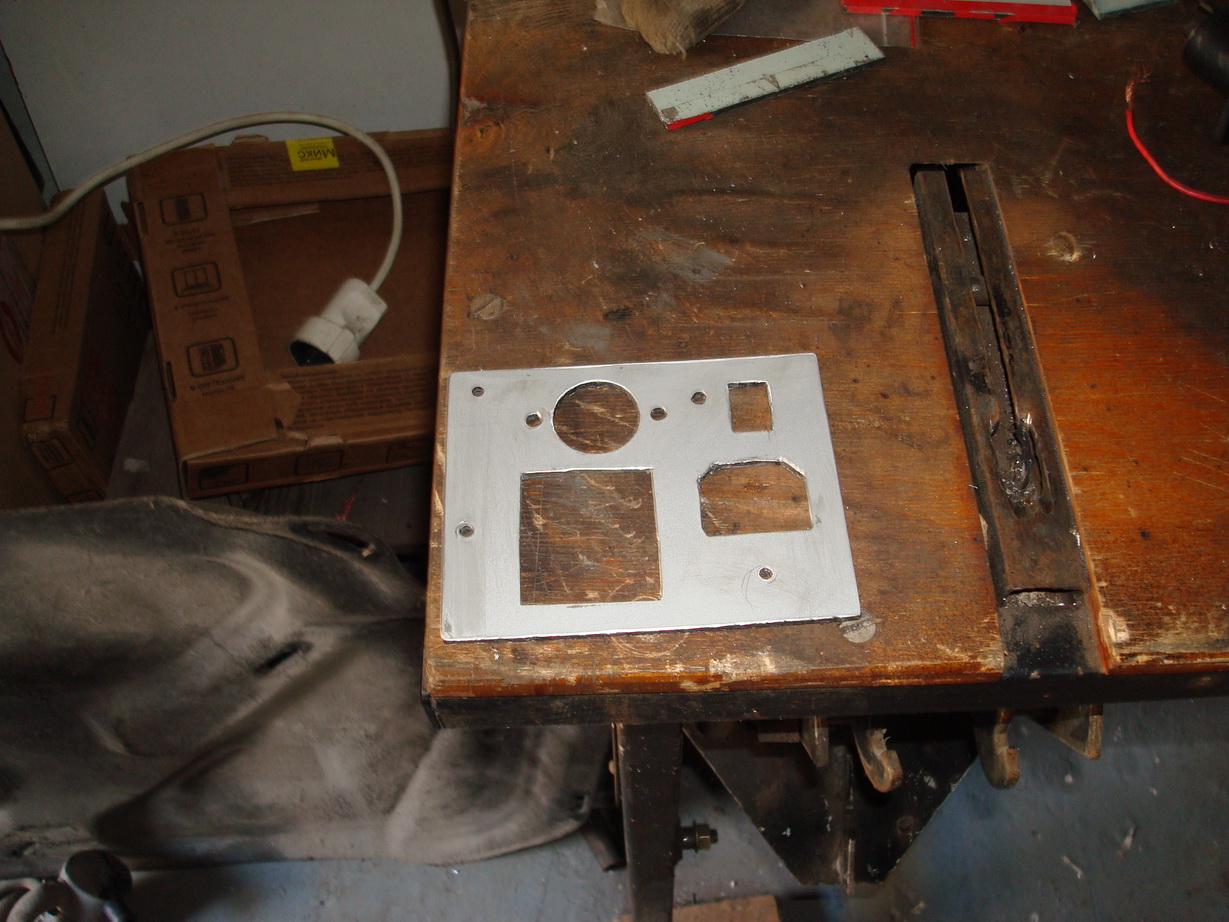

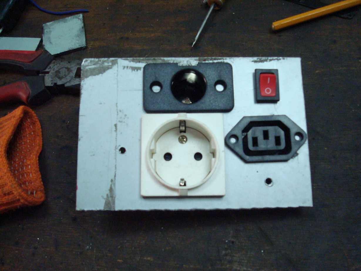

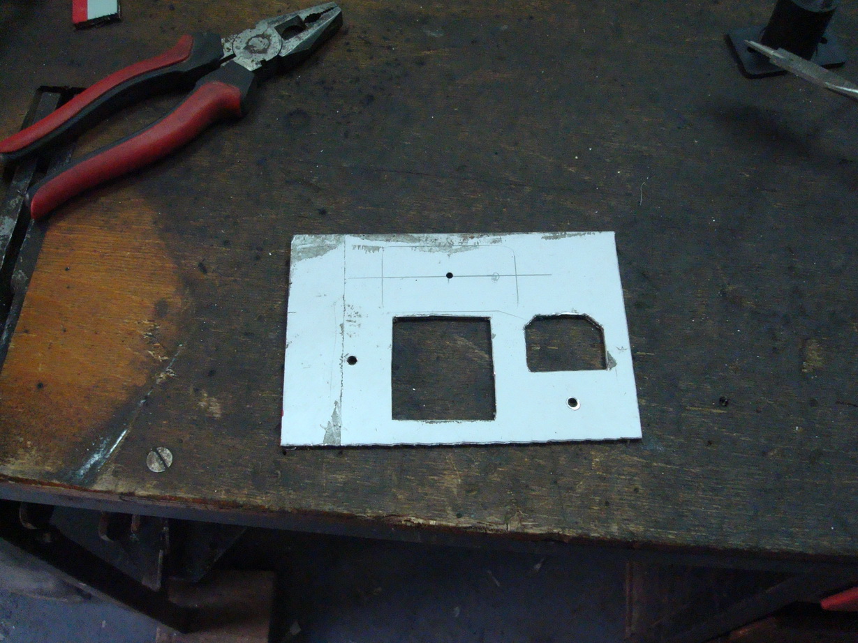

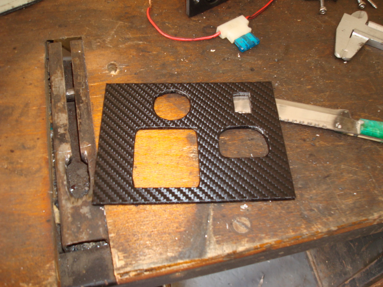

Вот еще один прибамбас сотворил. Еще не сделал ему красоту - это завтра :)
Берем листик сендвича алюминиево-пластикового
Размечаем
Примеряем
Прикидываем как получается на машине
Имеем: розетка на 220Вольт мощностью 150 Ватт. Разъем (не знаю как называется) для включения холодильника. Эти два дивайся работают только при заведенном моторе. И простая автомобильная розетка на 12Вольт, предохранитель на 5А ставлю на нее. Она напрямую от аккумулятора ( а точнее от провода питания усилителя :) )
Ну и выключатель инвертора :)
Завтра сделаю эту панельку красивой и имплантирую в машину :)

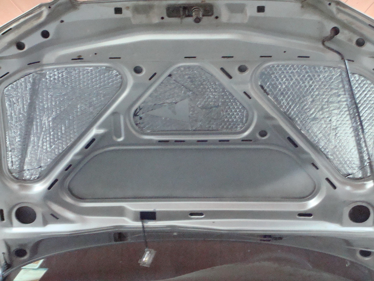

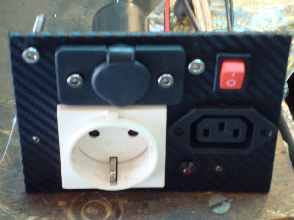

И сегодня день не прошел без тюинга :)
Доделал задний щиток. Теперь всё красивенько :)
И оттюнинговал капот :)

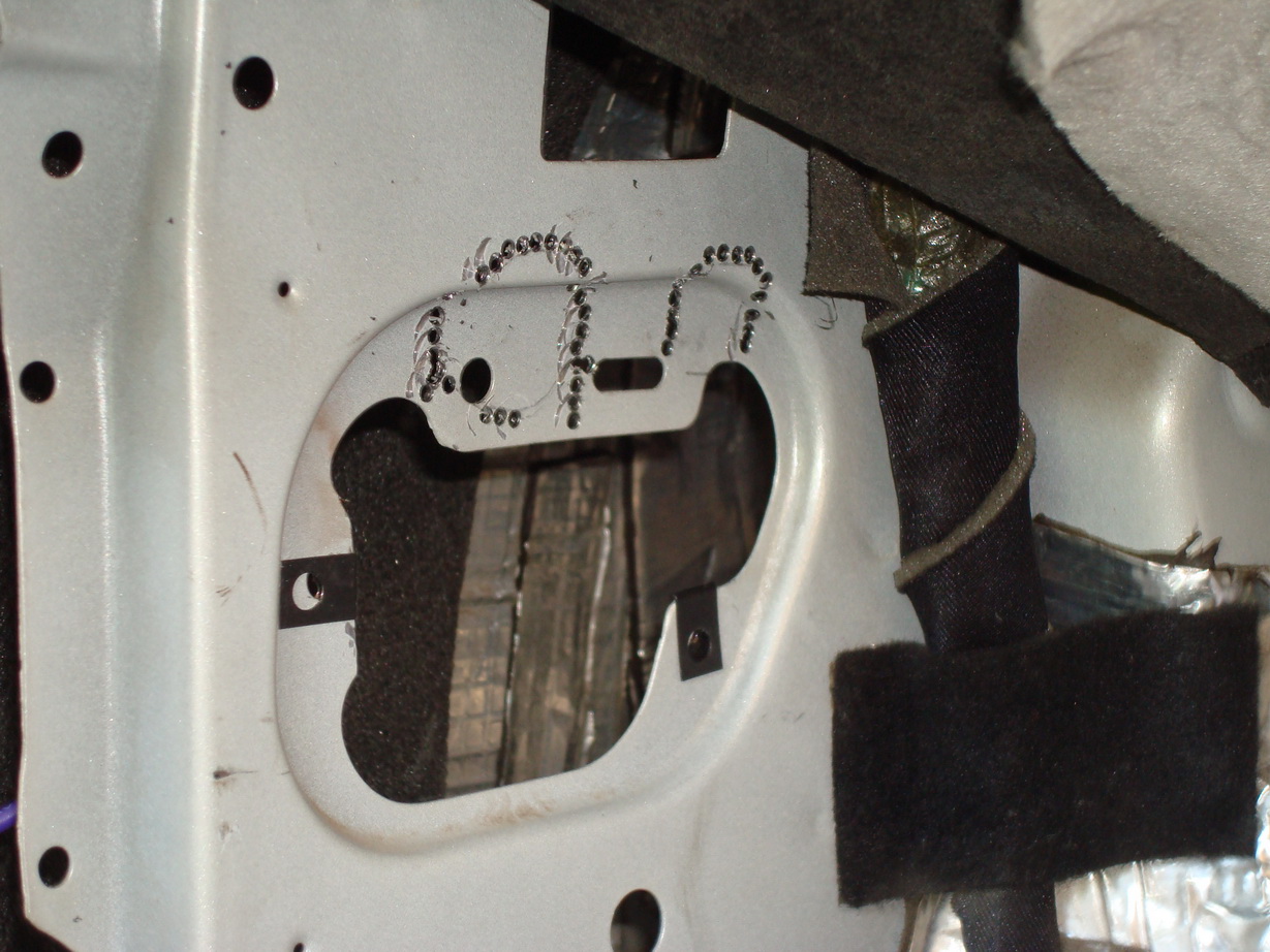

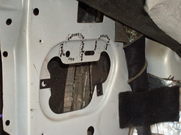

Один угол был сломан, пришлось срезать)))

;) :-P токо по краям прихвати, ато на скорости края подрывать будет.

Та то я только отрезал и приложил что бы глянуть как оно будет выгледеть, еще не прикрутил!
