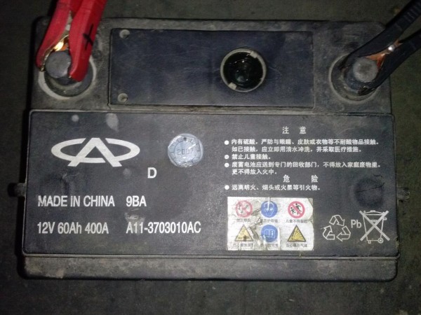

Повідомлення Re: Заміна акумулятора
У кого какой аккамулятор? То-есть плюс правый или левый? У меня правый плюс! работает с 2007 года. Батарея необслужеваимая 100%.
Нед червня 09, 2013 19:30
вот фото мого акб
Что разве у всех такие батареи? У меня амулетик 2008 года. :o
У меня Мул 08 года,аккум такой же.
