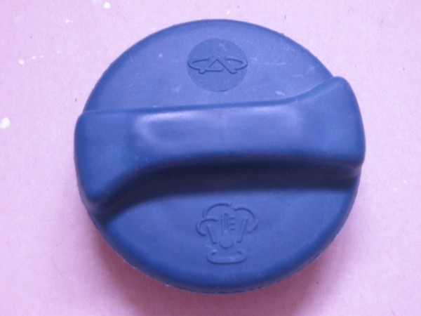

это на фото крышки слева клапан? (дырочка такая маленькая)

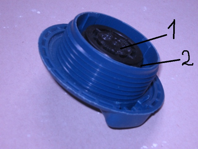

покажите мне, бестолковому, эти клапана на крышке.
че-то я их там у себя не нашел (((
может плохо искал? или на моей крышке нет просто этого клапана?

Если у тебя не родная крышка, тогда без понятия, но если родная, то перевернув её, увидишь, там есть два клапана. Первый сразу увидишь, а второй я так понимаю за ним или под ним. Это мое предположение. Я поменял крышку так как забился по ходу выпускной клапан из-за которого и создавалось избыточное давление. Ну если нада, могу старую крышку разобрать и сделать фотки. Тогда и поймем, что, где и как!

крышка не родная. вот я и хочу разобраться, где клапан избыточного давления, и куда собственно говоря стравливается это самое избыточное давление?

Крышка расширительного бачка требует замены из-за клапана который должен срабатывать и стравливать давление в системе охлаждения.
Если я не правильно что-то указал прошу исправить.
Комментарий к файлу: 1.Впускной клапан.
2.Выпускной
371_124.jpg [ 73.52 КБ | Просмотров: 3321 ]
Давление стравливается через боковое отверстие в расширительном бачке которое прикрыто черной накладкой.

Сообщение Re: Испаряется ли у Вас жидкость их системы охолождения
понял, спасибо emelya
