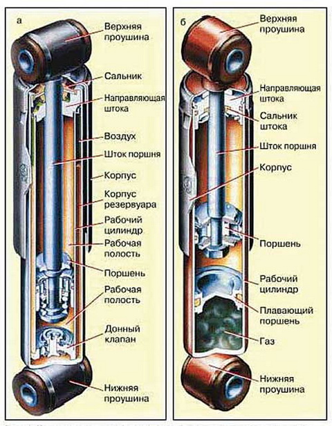

(УМНИКИ) интересуются, куда ставить масленку?
Конструкции гидравлических телескопических амортизаторов:
а) двухтрубный амортизатор; б) однотрубный амортизатор
Ну и в довесок.
Наиболее распространенные дефекты амортизаторов:
1. Разрыв сальника штока амортизатора.
2. Внутренние повреждения амортизатора: разрушение, выход из строя или естественный износ клапанного узла или поршня.
3. Механическое повреждение амортизатора: трещина, вмятина в корпусе, искривление штока.
4. Разрушение амортизатора: облом штока, отрыв крепежной проушины, деградация или разрушение сайлентблоков.
5. Несоответствие свойств или деградация амортизаторной жидкости.
6. Отсутствие газа в амортизаторе.

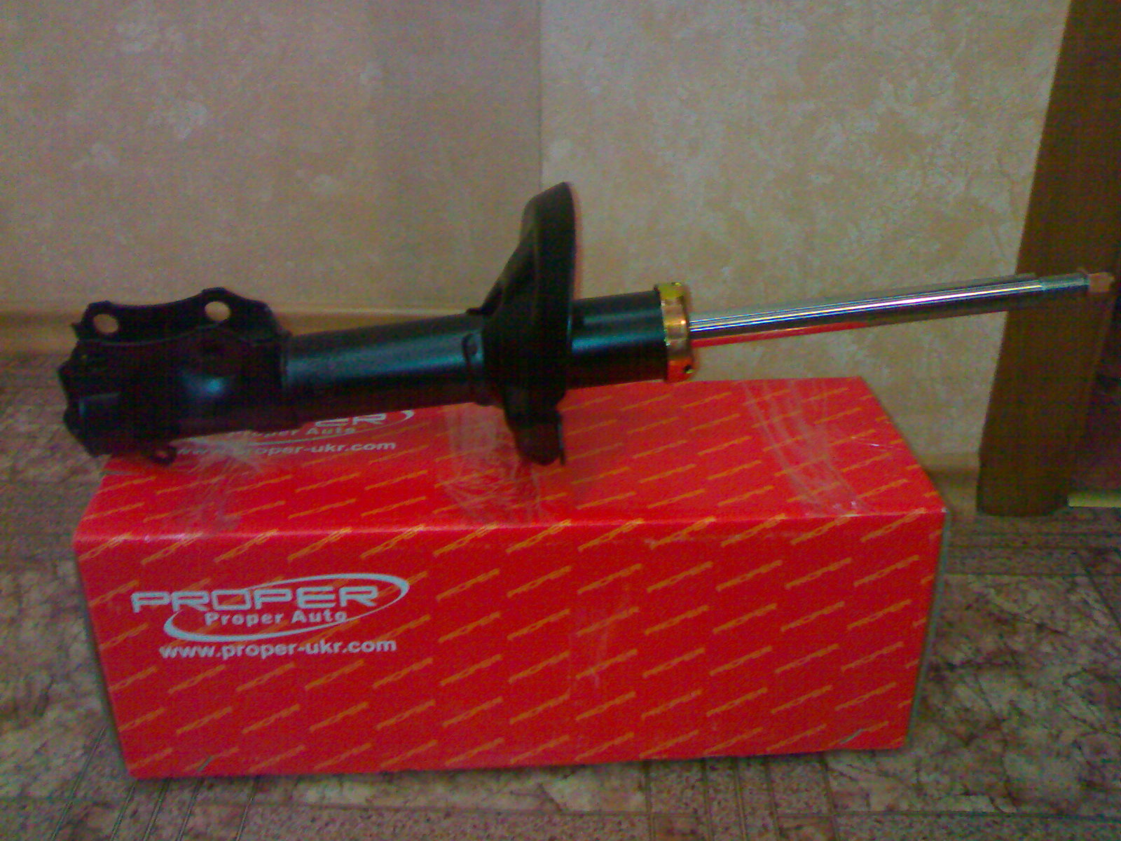

Амортизаторы масляные, двухстороннего действия. Обратно не выстреливают, а выходят с усилием. На ходу машина стала упругая, нет раскачки, хорошо проглатывает неровности дороги.
Чет червня 10, 2010 14:33
Повідомлень: 772
Автомобиль: Amulet lux
Повідомлення Re: Подскажите,какие стойки лучше

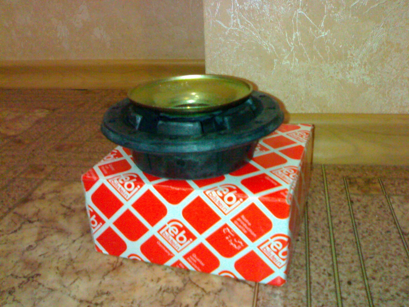

Огромное спасибо Владимиру Strumkovsky ! Благодаря ему я сегодня тоже стал обладателем опор FEBI 191 412 329 CN и передних масленных стоек двустороннего действия PROPER A11-2905010BA , по сравнению с оригинальными они в обе стороны очень тяжело двигаются рукой , а оригинал в одну сторону относительно тяжело но обратно просто выстрелюют что и обуславлюет наш (фирменный) стук на вылете колеса в ямку, опоры даже просто свиду больше внушают доверия чем родные, в понедельник все это поставлю на авто и уверен на 1000% что будет лучше чем была новой.Еще раз спасипо Володя! :drinks:

У же писали стойки 550грн. пара и опоры 200грн. пара и кстати не дождался понедельника сегодня сам поменнял заняло 1.5 часа, а результат офигенно работает, очень доволен, передка вообще не слышно после бубух, бабах даже на мелких неровностях сейчас слышно только задние чуть чуть так как пока родные, подожду может полявятся задние этой же фирмы и поменяю. Стойки хоть и не дорогие но работают лучьше чем новые родные и нет (фирменного) стука на вылет. Посмотрим на сколько их хватит, еслиб Амулет ездил в германии то и наших родных хватило бы на долго но у нас и самые крутые ходят примерно 50000 км. не зависимо от производителя.

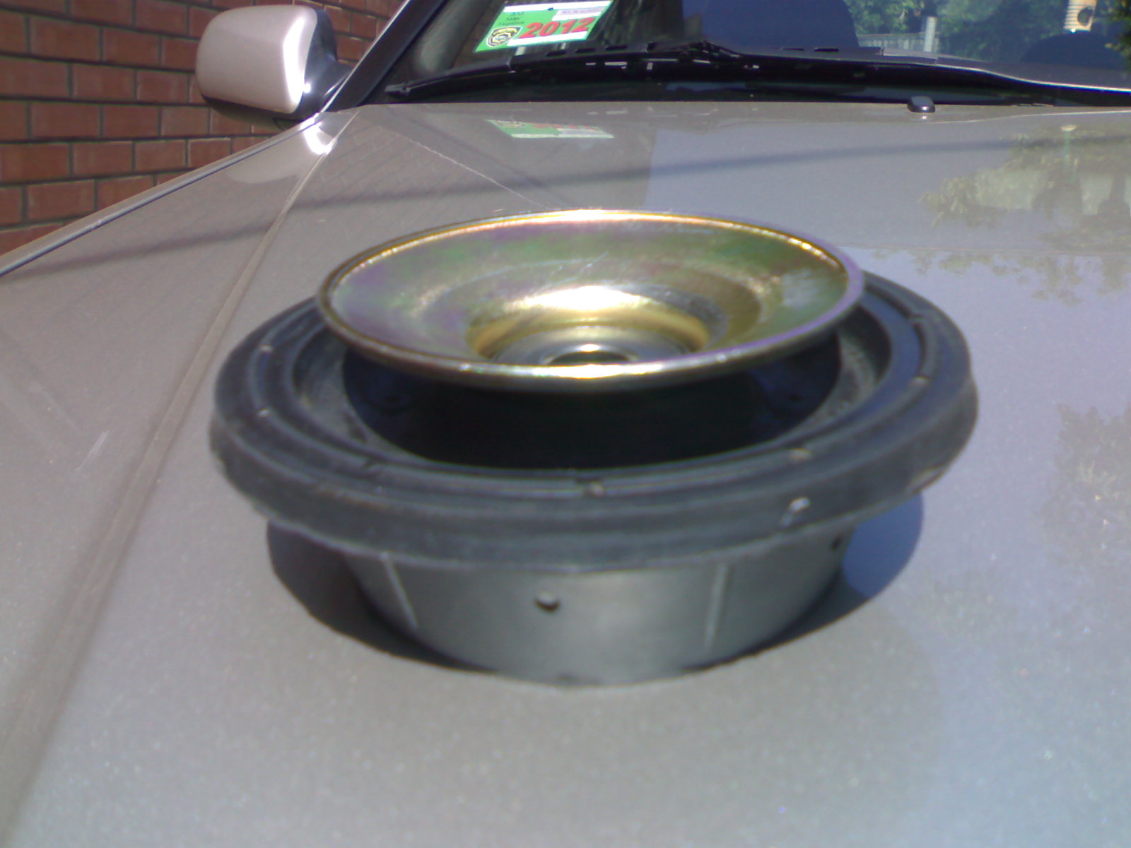

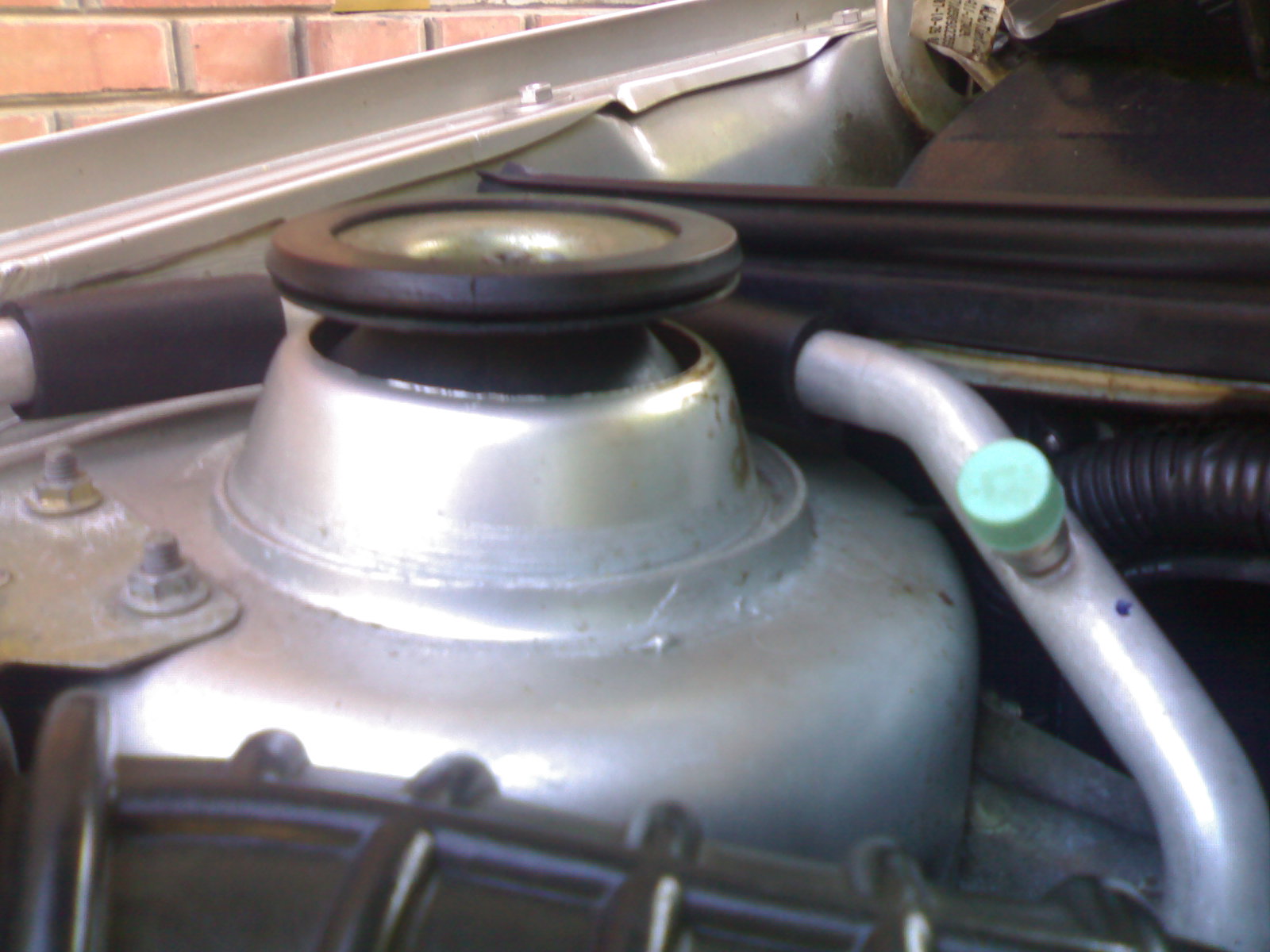

Возьми те что я писал выше они реально лучше родных я бы выложил фото но нету конекта с компом и телеф не могу понять почему вот пока ине выкладываю, а те что типа родныя я когда поставил неделю назад (менял из за просевших родных в 1см) то прозрел новые просели еще больше и сразу примерно на 1.3см, вот и решил сразу купить нормальные опоры и заодно и стойки, теперь зазора нет вообще(между верхней чашкой и кузовом. Там на FEBI снизу резиновые ребра усилители очень внушительные, а у родных этого нет.

Выкладываю фото.
