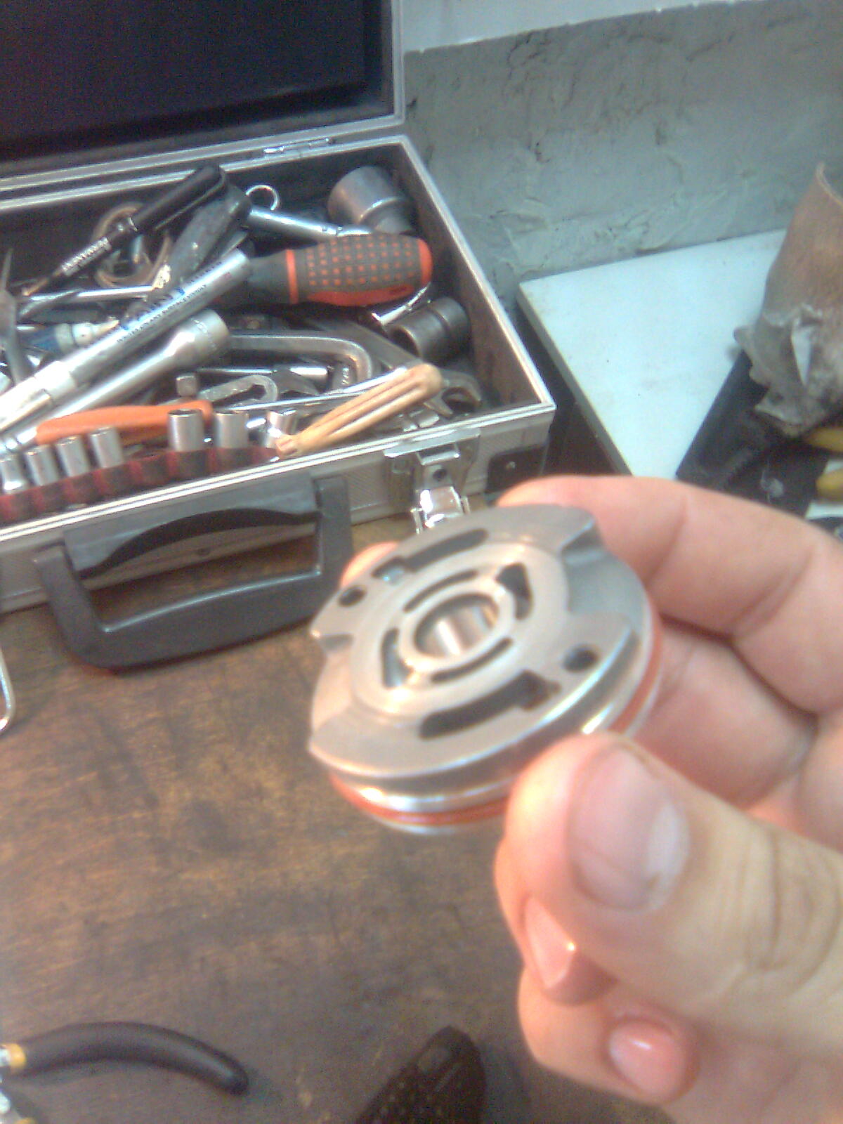

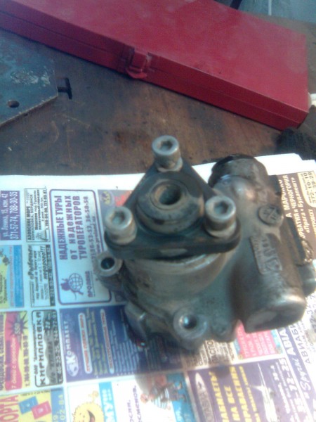

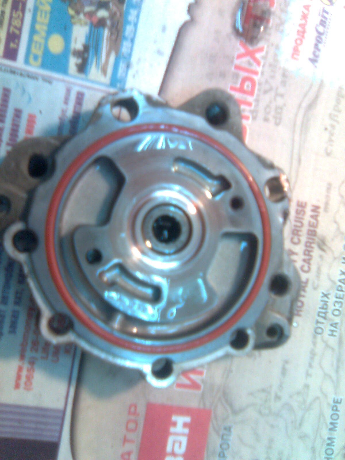

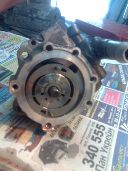

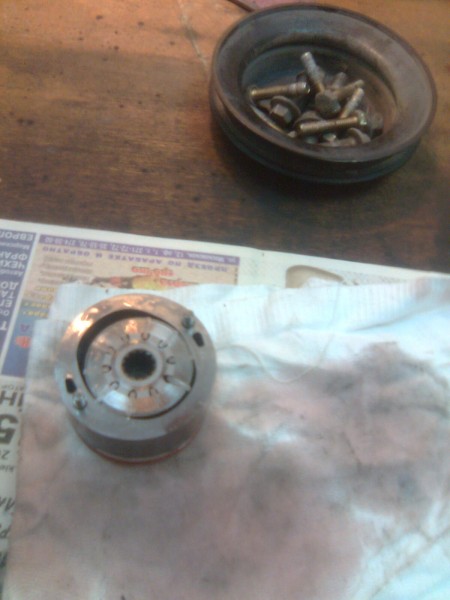

Итак. Насос у меня гудел, кажется об ентом ужжо говорил. Недавече я сломал оба кронштейна (стальной и люминевый). сегодня снял всё это хозяйство и решил таки разобрать насос с целью диагностики. Итак, что же я нашел там.
При ударе видимо согнуло медную трубку возле самого основания. В итоге перекрыто процентов 50 сечения.
Задний подшипник - некий роликовый милиписесьный INA F-66895, нигде такого найти не могу :(
На статоре никаких зазубрин нету слава богу, он ровный и почти не потертый, а вот на роторе и на двух его ответных частях имеются потертости, пара царапин по 0.2-0.3 мм. Но это еще ладно. Можно шлифануть аккуратно, должен заработать. Вопрос в другом.
Как все-таки снимается передний подшипник? У него радиальный люфт около одного миллиметра...
PS^ фото плохие, телефон отказывается хорошо фоткать, но как есть.
