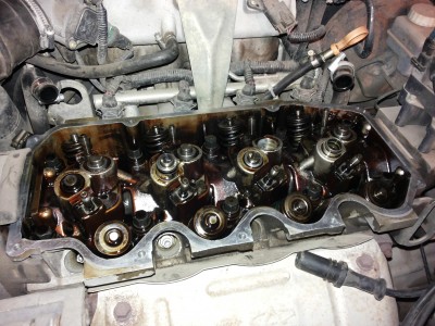

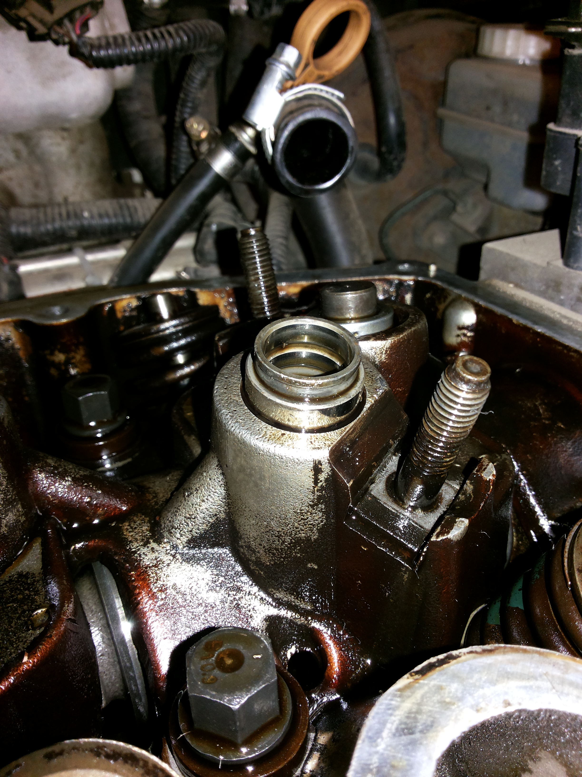

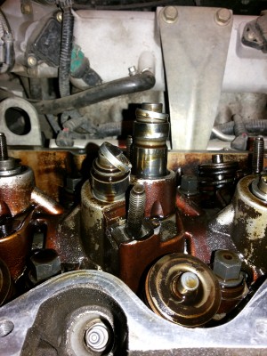

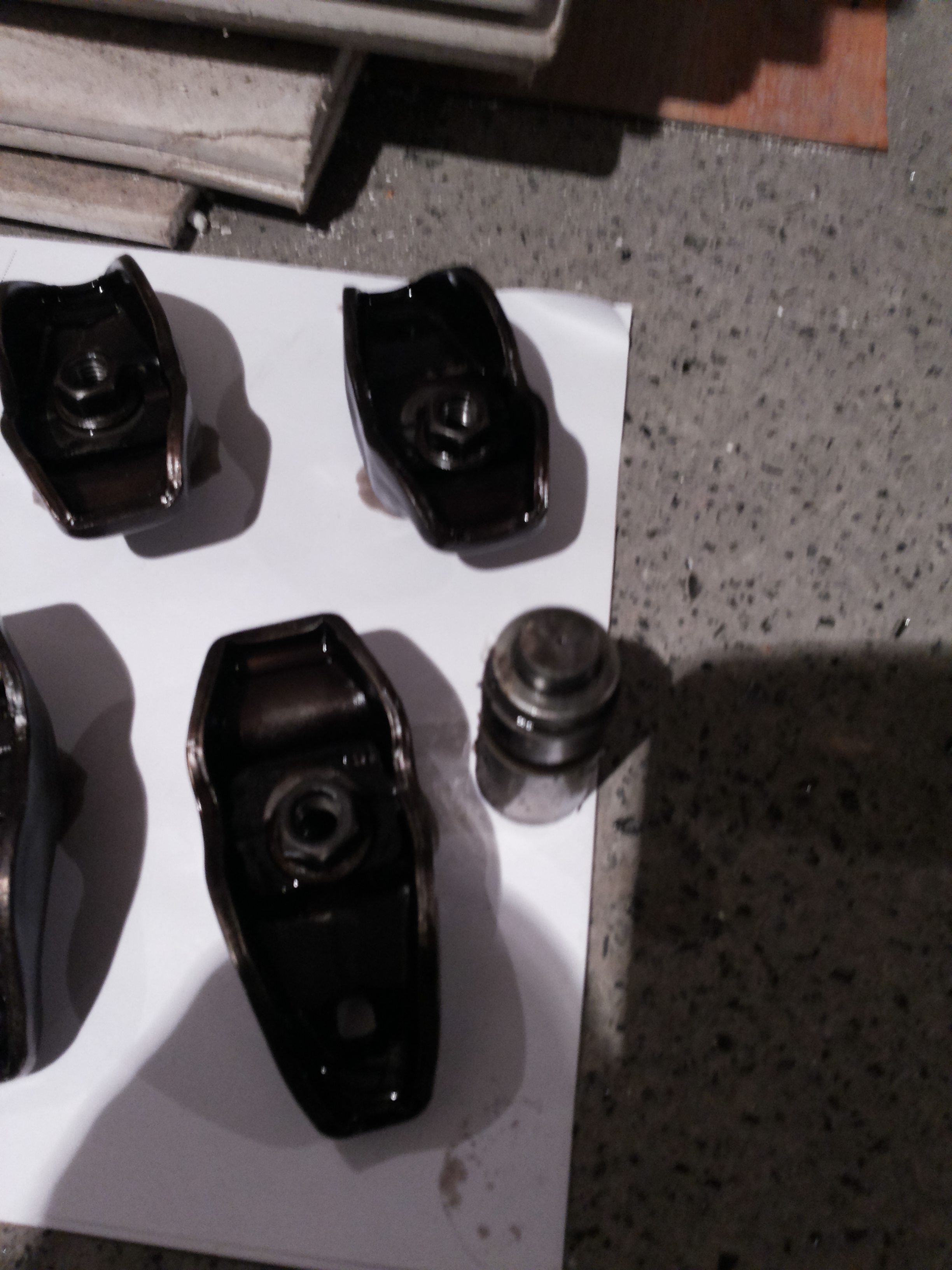

Всем привет! Вот нашел причину моей поломки.
Фото прилагаю.
Оказывается у меня расплескало гидрокомпенсатор и он не держал давление.
У меня вопрос, как можно вытащить его из посадочного места, может кто то далал такие процедуры. Можно ли его вытащить через полость где находится распредвал?????
Кто знает, подскажите.....

Повідомлення Re: Ремонт головки блока цилиндров.
берешь трубный ключ и вращая вытаскиваешь вверх гидрик.
Чет листопада 06, 2014 15:55 WWW
З нами з: Нед жовтня 20, 2013 22:50
Повідомлень: 54
не лезит
