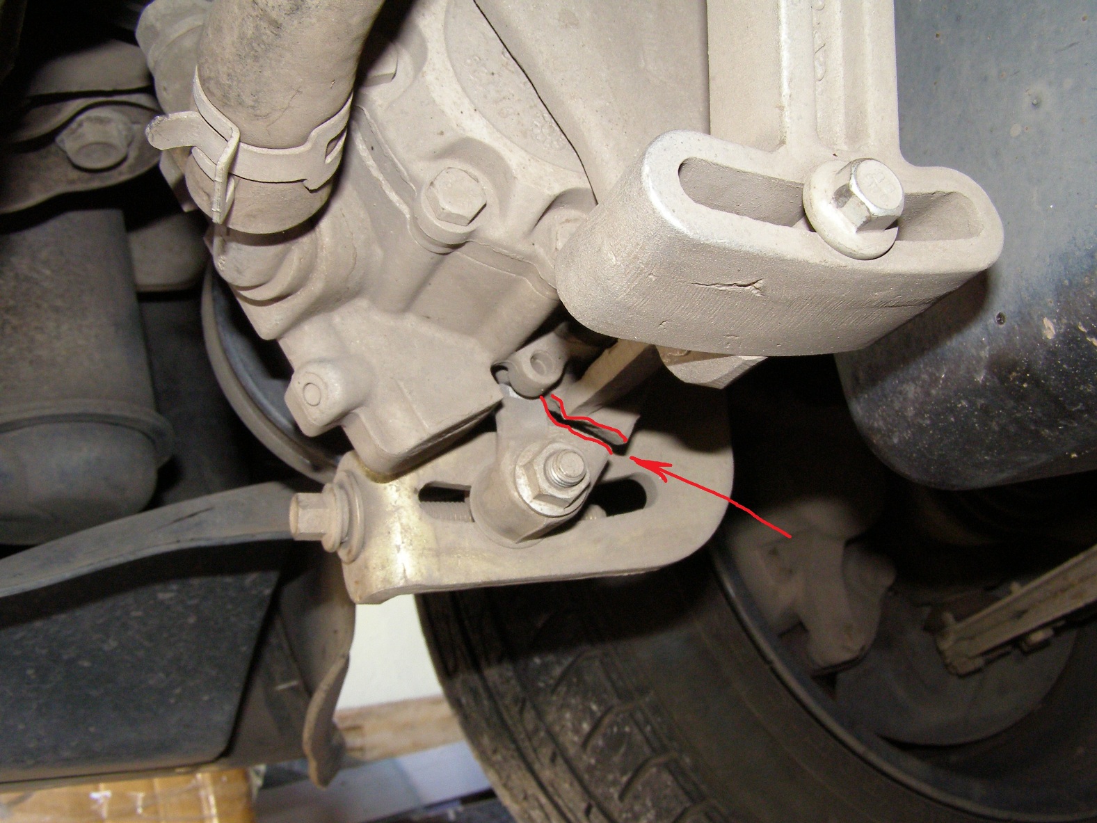

Здравствуйте. Подскажите можно как нибудь заварить крепления натяжителя ремня гидроусилителя?
Суб вересня 11, 2010 20:50 WWW
Повідомлень: 548
Автомобиль: CVH-GT
Повідомлення Re: насос гидроусилителя.
В этом месте - можно. Я варил.
Но если бы я тогда знал, что новый кронштейн этот стоит столько-же, сколько сварка - купил бы новый.
Суб вересня 11, 2010 22:59 ICQ WWW
