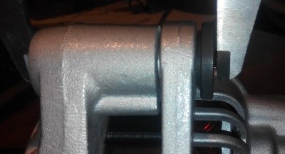

Решил все таки проверить какое напряжение будет давать другой генератор. У знакомого есть новый генератор, купленный в прошлом году, но оказался пока не нужен, я взял для пробы.
Но, предварительно все замерял, и столкнулся с проблемой установки. Новый генератор в верхнем месте крепления имеет незаполненный зазор в 1мм между половинами корпуса и на 1мм меньше общий размер посадочного места этого крепления. Если его просто поставить то в этом месте генератор не будет зажат и будет просто большой люфт.
Кто менял генератор, это как то можно компенсировать? Раньше с такой установкой генератора не приходилось сталкиваться.
Это фото нового генератора, виден зазор между штангенциркулем, выставленным по размеру старого генератора, и кронштейном.
Пон січня 15, 2018 12:56

я когда кронштейн менял, там тоже зазор был. Но когда затянул, люфта не было. Уже не помню точно, вроде вдавилось болтом. Но в этом случае, вероятно, стоит подкинуть шайбочку или (ки) и выставить, главное чтоб перекоса не было, ремень схавает

Не ставил я тот генератор. Два зазора по 1 мм-многовато.
Взял для эксперимента другой, такой же как у меня родной-с пластмассовой крышкой. Здесь зазор тоже был, но всего 0,4 мм и он легко стягивался болтом. Но чтобы не создавать лишнего напряжения в кронштейне - проложил тонкую шайбу.

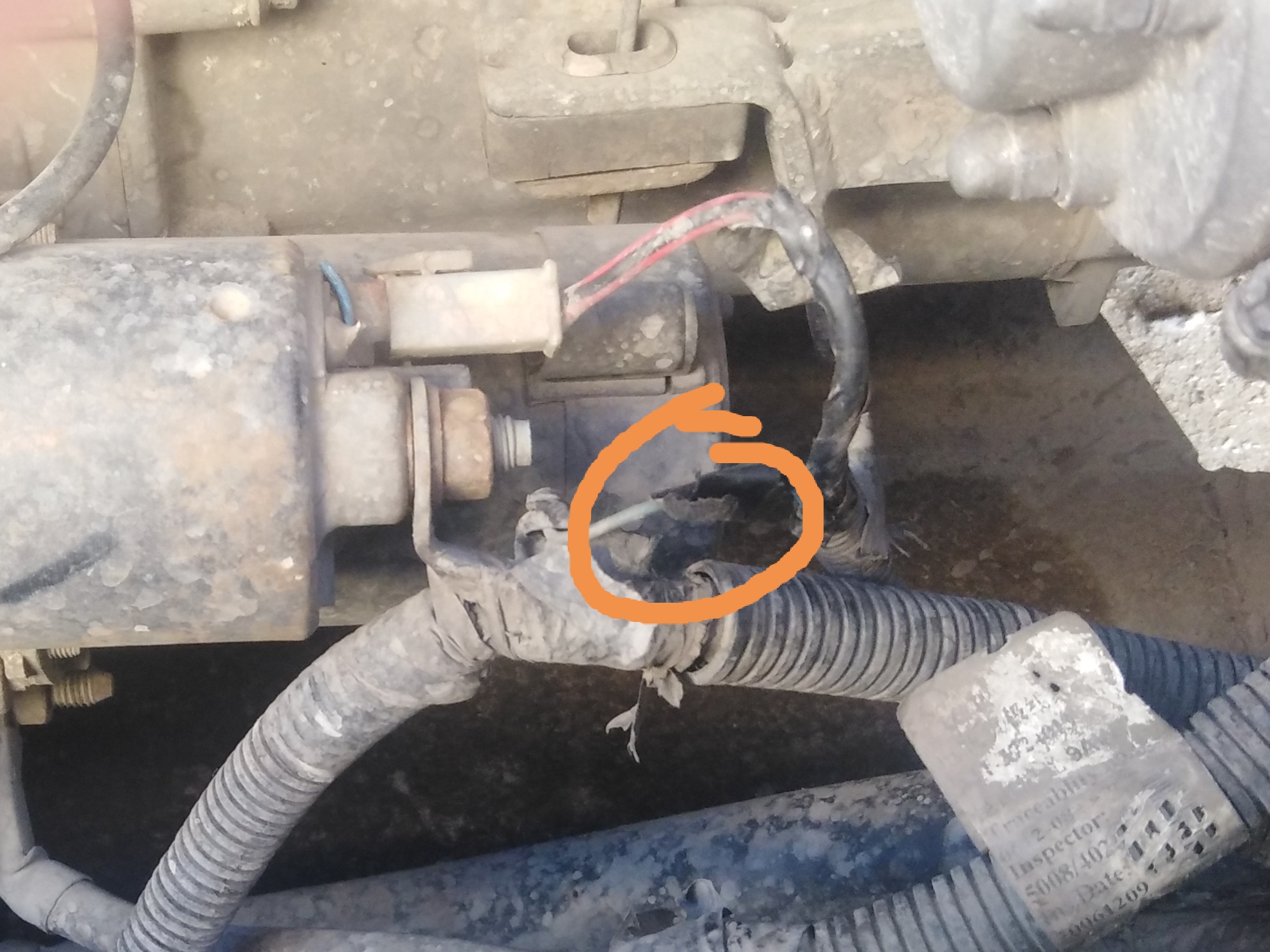

Нет зарядки. Совсем. Снял генератор, отнес электрику, а он говорит с геной все ок! оказывается нет возбуждения. Где искать? Кто знает?

YurOK! Возбуждение ищите на тонком проводе приходящем к генератору рядом с толстым , отключите его от "гены" и смотрите тестером или светодиодом (не лампочкой) при включенном зажигании , должно быть напряжение примерно равное напряжению АКБ.

Катушка работает. Не приходит плюс на возбуждение :(
Диагнозисту: понятно где искать. Нет там +12. Вот где он делся - вопрос. Может банально сгорела лампочка...
Раскидал все и заболел. Очухаюсь, поставлю на место гену, заодно натяжной ролик нужно поменять, и отгоню товарищам электрикам. Пусть ищут специально обученные люди.

Вчера начал договариваться с электриками. Обзвонил троих. Раньше среда-четверг никто не может. Выслушав симтомы, все согласны, что в цепи возбуждения обрыв. Двое посоветовали поменять лампочку (светодиод) на приборке. Решил попробовать. Если снять удалось достаточно просто, то дальше разобрать, чтоб не сломать чего-то - проблема! Думаю, позвоню-ка Диме, СТО на Тверской. Днепряне-Чериводы должны знать его. Рассказал проблему и говорю, что разбираю приборку. Далее -языком оригинала, близко к тексту. :)
-Федорыч, собирай нафиг обратно приборку, пока не начудил! Светодиод там вечный! Завтра к 12 подъезжай, все сделаем!
Собираю приборку, на удивление все собралось и работает, и сегодня приехал.
Созвонились, Дима поехал за запчастями, сейчас будет. Жду. Выходит слесарь.
-что у Вас?
объясняю.
-ха! откройте капот.
Он ныряет под капот, дергает проводок. Он НАДЛОМАН! Зачищает, соединяет, изолирует. И все РАБОТАЕТ! 30 секунд!
Это, говорит, у них болячка!
Проводок этот идет от болта на гене (возбуждение) в одной гофре с силовым на + аккума. Возле стартера выходит и ныряет в другую гофру и вместе с плюсом на втягивающее идет к замку зажигания (я так думаю :buba: ).
Вот там он, падлюка, и поломался.
