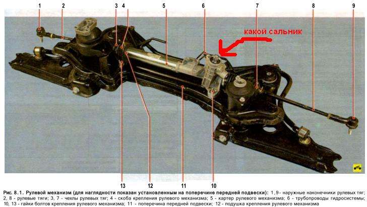

Подскажите какой сальник идёт на вал рулевой рейки???
сальник2.JPG [ 51.67 КБ | Просмотров: 5992 ]
