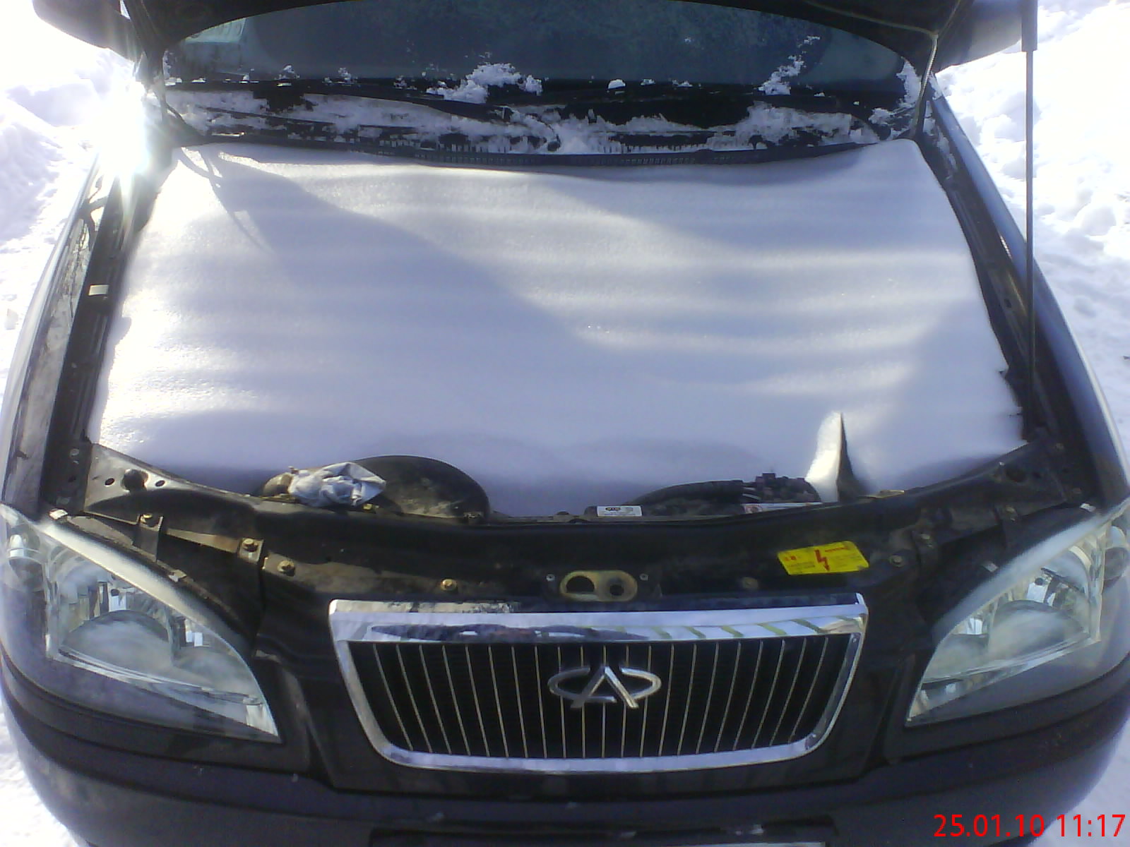

Сегодня утром (-25 С) завёл только после поливки инжектора горячей водой -спс подсказавшему! После того как завёлся,-где-то с минуту очень сильно гудел ГУР, масло загустело . Да ,на сигнализацию ДТОЖ надо и мне обратить внимание -горела лампочка или нет не помню :drag: ,подержал обороты (2000) после запуска секунд 20 -дальше двигатель сам прогрелся с 1300 до 800 .
Подведя всему итог - решил утеплить под капотом ,от дедовского метода -фуфаечного укутывания мотора :-D решил отказатсься в пользу новых технологий - купил 1,5 м термоотражателя ( толщиной 10мм) -28 грив. См. фото ;)

пока не почитал думал что это снег :)
Пон січня 25, 2010 20:01
Повідомлень: 536
Повідомлення Re: на сильном морозе глохнет
РЖУ НЕ МАГУ :-D (извините)
Вообще-то для таких целей, просто клеется на внутренную сторону специальный материал :) и никакого колхоза :eek:

-Да, можно родную шумку снять с капота и приклеить спец.термоизоляцию 8-), просто мой вариант -проще и быстрее :P

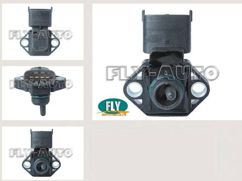

СаБаКа, спасибо за ответ.
Рылся в сети и нашёл такие номера:
3933026300
0261230013
10018211
93232415
480EE1008060
По запросу Google выдаёт наш датчик. Полное сходство обнаружилось с датчиком Hyundai Accent 1994-2000г.в. Но цена у них неутешительная.
Фото датчика прилагаю.
Но, как оказалось, проблема не в нём. Как я писал выше, параллельно с промывкой/прочисткой датчика я на ночь снимал плюсовую клемму с аккумулятора. После обнуления ЭБУ двигатель заводится с первого раза и работает устойчиво. На сегодня проверил дважды, завтра ещё разок. Что бы это могло быть? Видно, без диагностики не обойтись.
