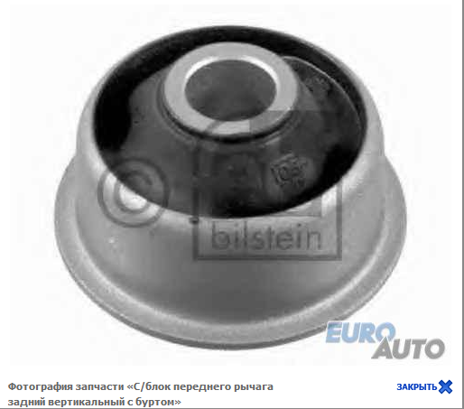

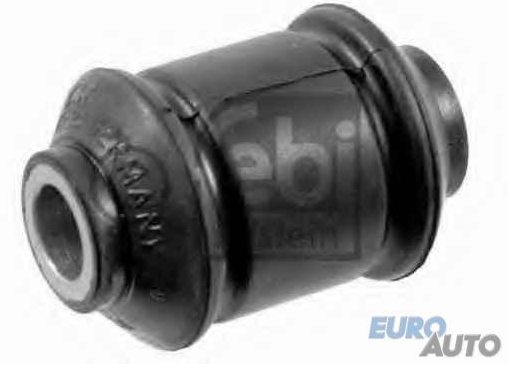

Не долго думая поехал в Бердянск (70км) т.к. у нас никто не занимается з.ч . к иномаркам, только под заказ. Заехал при въезде на первую СТО где подсказали хороший магазин "Бавария Авто" в котором продавец сразу определил немецкие аналоги для "Оригинального китая" и предложил передние горизонтальные сайлентблоки Febi 07856 по 14 грн за шт, задние вертикальные Febi 07857 (усиленные с буртом) по 35 грн/шт стают отлично там даже посадочное место в рычаге предусмотрено под бурт, а точно такой как у нас Febi 07847 без бурта в алюминиевой обойме слабее в наличии не было. В задние нужны еще втулочки по 5 грн/шт. Цена вопроса 108 грн. на обе стороны. Проехав 300 метров заехал на СТО где заменили все это дело по 70 грн за сторону, в процессе замены было еще предложено заменить стойки переднего стабилизатора (уже подносились резинки) согласился - сходил в тот же магазин прикупив стойки стабилизатора от Golf ІІ/ІІІ один в один кстати сайленты оттуда же.

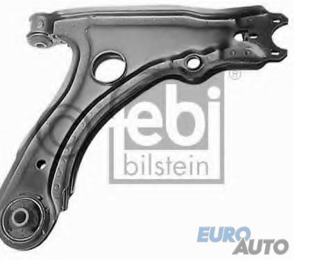

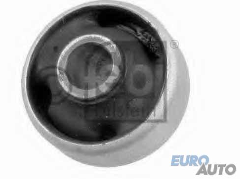

Вот так все это выглядит

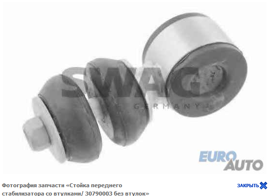

А как тебе меняли стойки стабилизатора? снимали полностью все с рулевой рейкой или как то отгибали. не видел случайно? если можно процесс опиши. и стойка стабилизатора № 30790003 - это по Феби?

Сам оч хотел бы поменять втулку в стойке переднего стабилизатора , ну и две подушки заодно. Но , вроде , реально снимается только нижняя подушка после откручивания гайки ,саму же стойку поднять вверх , чтобы выдернуть резьбовую часть с рычага - не получается .надо бы какой-то фомкой или монтировкой стабилизатор нагибать ,но хода говорят не хватает. Сам не пробовал.

Рейку и... ничего не снимали. Снимали естественно сами рычаги и балку, а тогда снимается поперечная тяга для замены стоек. У ребят в сервисе ушло на все про все 1 час на обе стороны!

да вы что ребята.....замена стоек стабелизатора если на подьёмнике то максимум 10 минут!!! менял уже 2 раза, раз сам
без подьёмника то прокавырялся минут 25 а второй то на сервисе то 10 минут. Откручиваете с обеих сторон гайки снизу поднимаете стабелизатор снимаете стойки и ставите новые и потом закручиваете. Да, и гольфовские не ставте потому-что так называемый болт там приварен по середине а у нас с краю и поэтому с гольф. стойки стабелизатор вырывает резинку так как он полностью там не сидит!

Поменял сегодня с одной стороны опору стабилизатора.Снялась старая опора легко после поддомкрачивания колеса ( но колесо не снимал).Купил две резиновые подушки для гольфа (как на фото) ,а втулки в головку стойки отдельно не продают .Пришлсь за 40 гр купить гольфовую стойку с которой вынул отверткой втулку и вставил в старую.Немного понапрягался при одевании опоры на стабилизатор. Все вместе заняло -10мин.Делал на яме.
