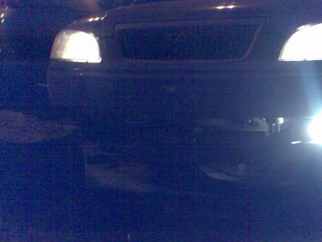

Повідомлень: 286
вот на такую цветочницу я наехал.

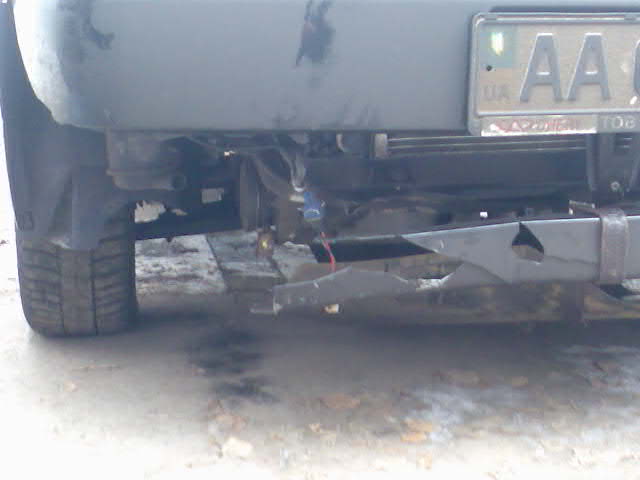

Суб червня 14, 2008 9:26 ICQ
Повідомлень: 286

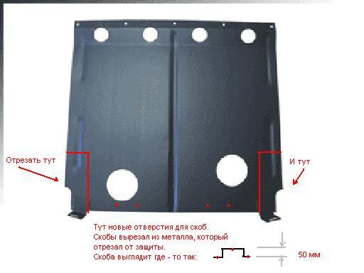

Долго искал защиту, но подходящюю не нашел :? . Точнее защита на Амулет в нашем городе есть, но цена ... менее 360 грн нет (и то, узкая. Все не закрывает).
Увидел защиту ВАЗ 2110 (стоит 160 грн). Долго ее рассматривал. Померял ее всю. Дома сел подумал и решил купить.
Вот, что надо переделать.

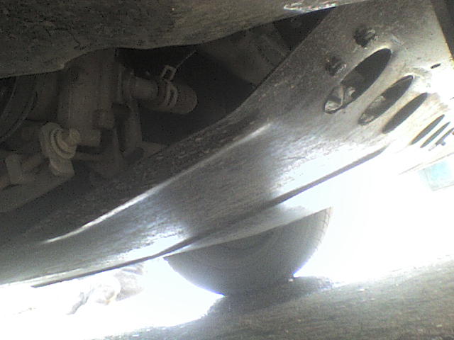

Вид снизу
На всю работу ушло 3 часа (из низ 20 мин ходил в магазин за пивом). Правда устал из ямы в яму прыгать :eek:
Не шумин и не дребежжит. В машине ничего не рассверливал. Все подогнал под штатные отверстия. Отверстие под гофру в защите не вырезал. Расстояние от гофры до защиты 2 см. Для этого я специально выгнул скобы из полоски металла, отрезанной от защита. Все покрасил. Левое большое отверстие в защите совпало со сливным на картере :idea:
Я доволен. Ну, и экономия денег небольшая.
