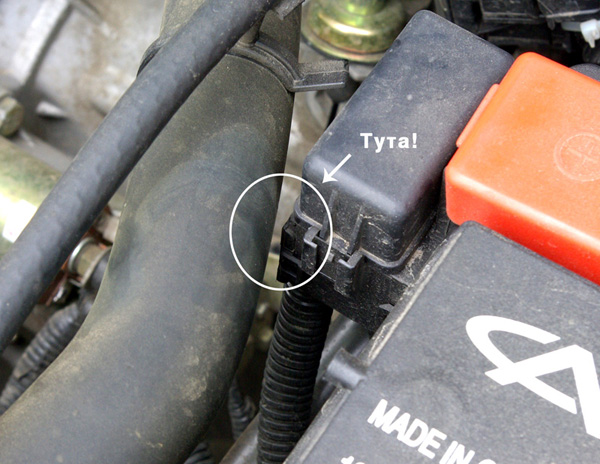

Верхний патрубок радиатора у меня довольно сильно трется об угол блока предохранителей, который цепляется на плюсовую клему аккумулятора...есть уже потертости. Видел таксиста у кого протерло дырку.

только что позырил, у меня трётся патрубок, наверное, перемотаю его изолентой.
Чет травня 08, 2008 12:11
Скиньте фото де воно саме треться.
Чет травня 08, 2008 12:20
Тримай!
Чет травня 08, 2008 12:45
Посмотрел у себя: этот вариант в порядке, но обнаружил еще одно проблемное место: после воздушного фильтра, от большого патрубка отходит в сторону малый. Так вот он трется о защиту ГРМ движка (отвод картерных газов).Обратите внимание на него. И еще: увидел, что колпачок на трубке заправки кондея ( за вентилятором радиатора, тем, что блиде к аккумулятору) тупо исчез в неизвестном направлении, а там резьба внутри и разное г*** туда с успехом залетает. ;)
