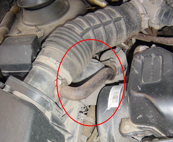

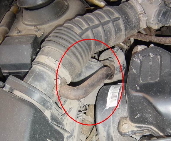

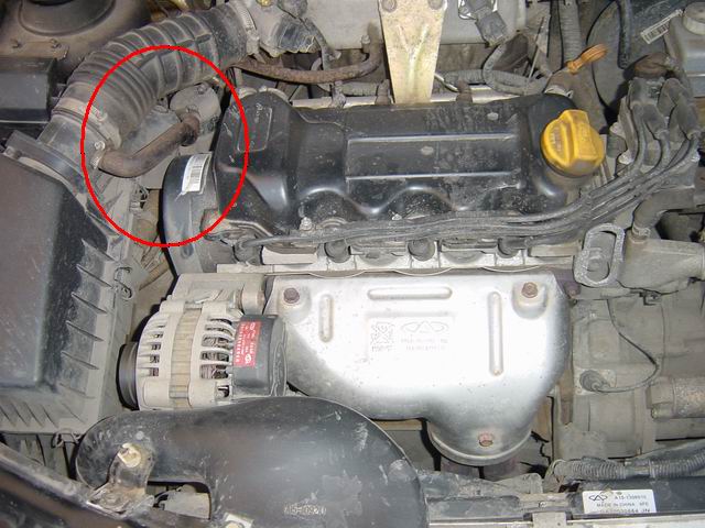

Повідомлення Куда втулить колокольчик сигналки
За неимением достаточных средств на утснаовку сигналки решил кулибинствовать сам и поймал себя на мысли - ой а куда бы под капотом колокольчик сигналки разместить. Сфоткайте кто-нибудь у кого уже установлено. У меня фантазии не хватает 8-)
Пон березня 24, 2008 17:47 WWW
Повідомлень: 423
Клубная карта №: 93
У меня на станции устанавливали, стоит вот в этих местах. см. рисунки.
Пон березня 24, 2008 18:35 ICQ
