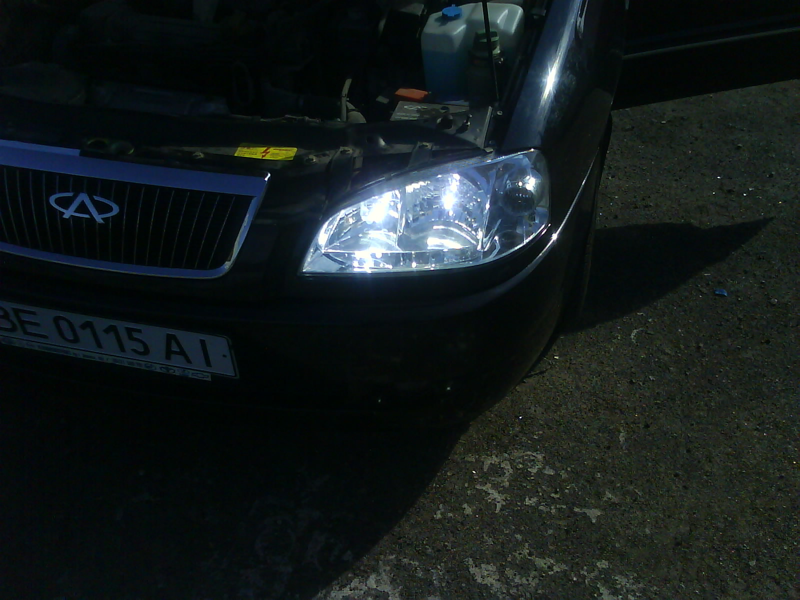

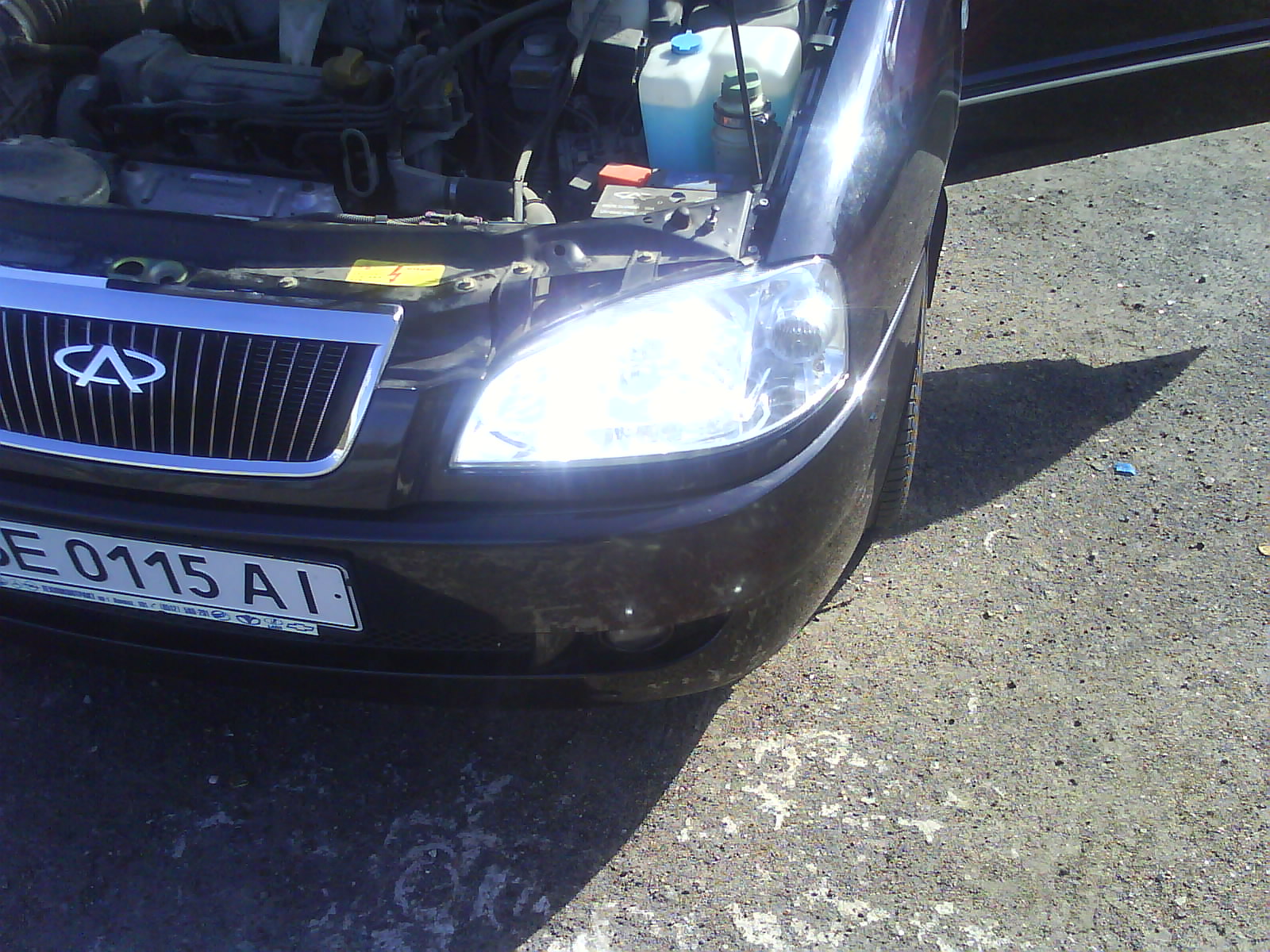

Что касается безопасности то тут вы не правы, настроив ксенон на 50см от уровня земли я получаю более яркий пучек, так что пешеход попадет в него раньше, что же касается дальнего света то тут и спорить неочем, на пустой трассе езда намного приятнее.
Фото большие получились попозже выложу куда нить и дам ссылку.

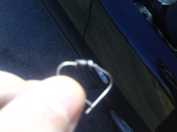

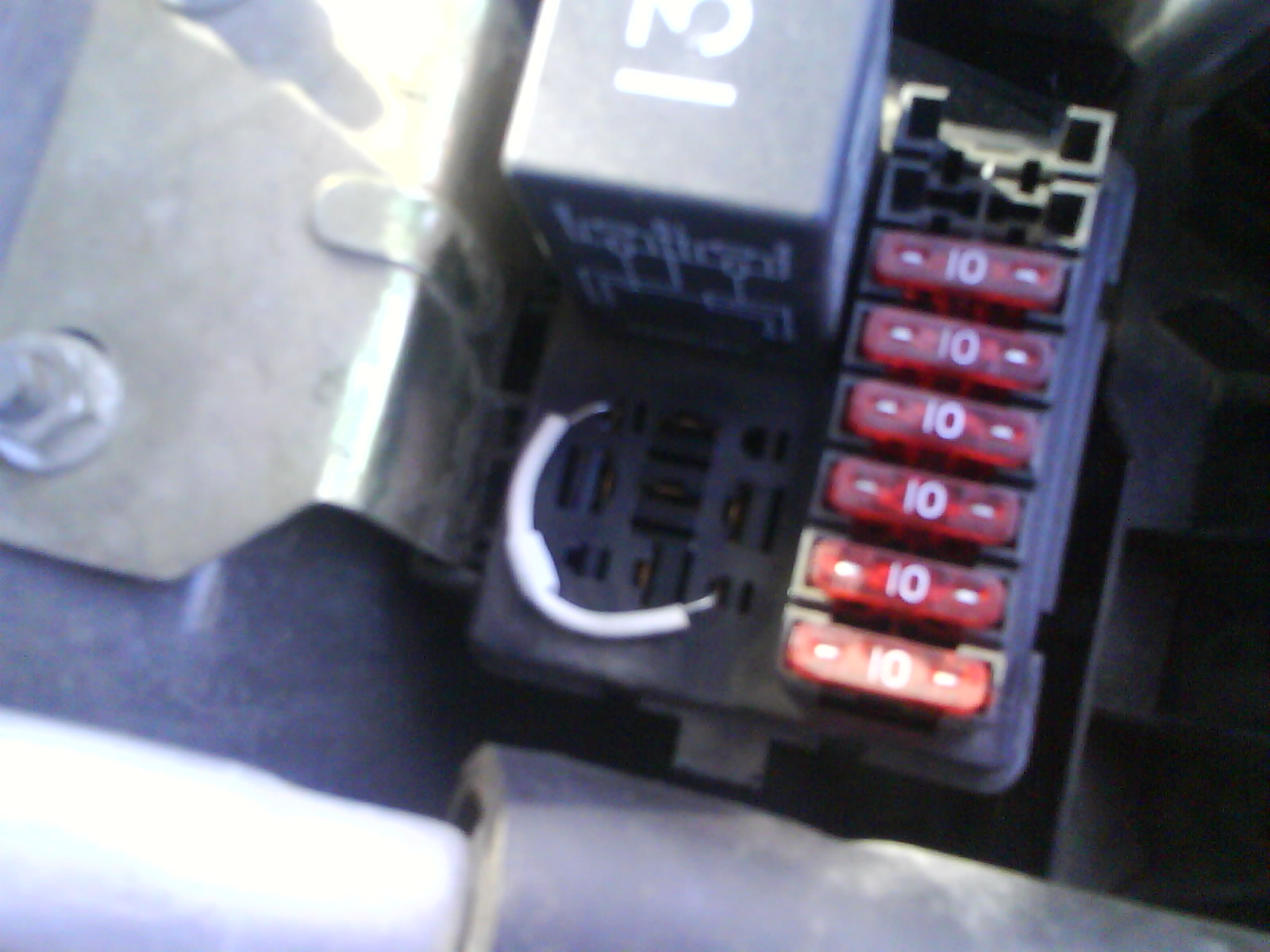

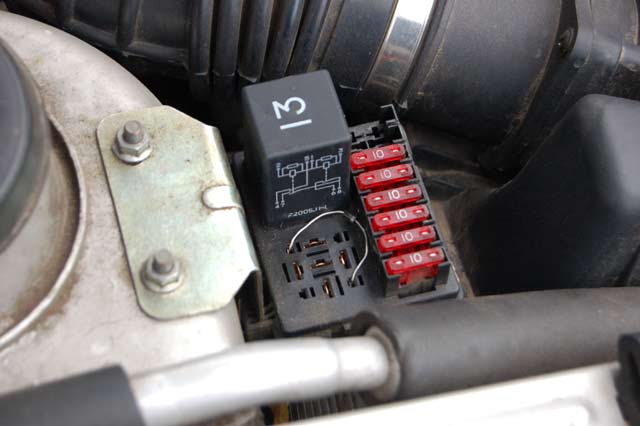

У меня тут вопрос созрел, может кто сталкивался, подскажите как решить.
При переключении дальний ближний я пару секунд совсем без света, как сделать что-бы ближний не тух при переключении? Где-то слышал про блок универсальный, че за блок? если такой есть, или же придеться вручную впаивать релюху и банку?

Поиском!!! Устанавливаешь диод за 20 копеек.

Итак, купил три диода и метр термоусадочного кембрика, вот что вышло.
ЗЫ два диода осталось, если кто захочит помогу сделать ничего сложного.

а какой диод покупать, заранее спасибо
Нед жовтня 12, 2008 20:38
Повідомлення Re: Купил ксенон
1 N 4001 или 1 N 4007, только не перепутайте направление!!!

Облазил кучу форумов и пришел к выводу, что любой диод от 0.2 до 1 ампера.

Во-первых, что куда направлять, что-бы не перепутать
Во-вторых, что будет , если перепутать направление)))
будет наоборот - дальний горит постоянно а ближний включаться.
Fly1970 написав:
полоска должна быть ближе к фильтру.

Я не поленился и впаял в реле первый попавшийся диод 1N4008.
Езжу месяц, нормально но хочу менять дальний.
