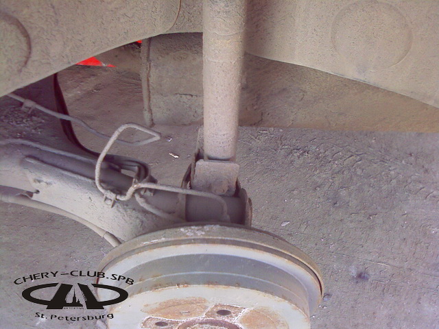

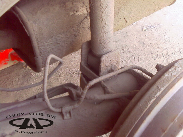

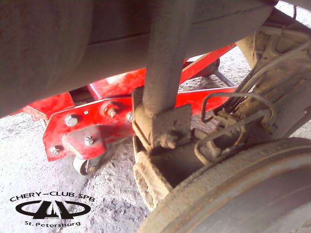

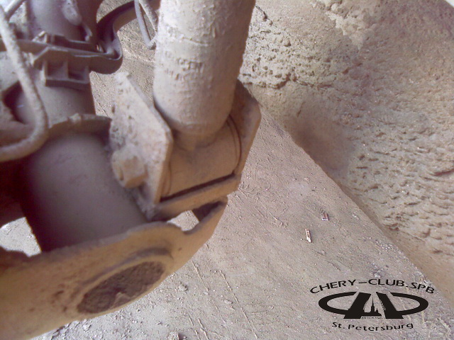

Пожалуйста смотрите.

На последнем фото видно еще одно отверстие, можно машинку еще на 3 см поднять. Пробовал, не понравилось, высоко очень, задницу таскать начинает.

Задницу таскать начнет, я поднимал, два дня поездил и опустил.
serjio007 написав:
у Емели проставки какие на 2 отверстия?
Да, на два. Они по диагонали сделаны. На последнем фото видно второе отверстие.
