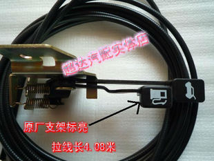

Посмотрите и скажите, что по этому поводу вы думаете
это именно для чери амулет. цена примерно 50 грн

Ляда багажника слишком тяжелая, надо еще много чего мудрить.
А лючек бензобака и так без замка?
смысла в этом не вижу

http://item.taobao.com/item.htm?id=9899 ... _420618551

Я думаю что ручка на багажник отломается очень быстро.

Для Амулета привод говоришь? Значит тросик в пятую дверь заводить? Очень интересно.... Конструкцию замков то видел? Тросика на изгиб на долго хватит? Хотя, тросика хватит а вот оплетки, не знаю. Далее, куда ставить то сей девайс, к пассажиру?

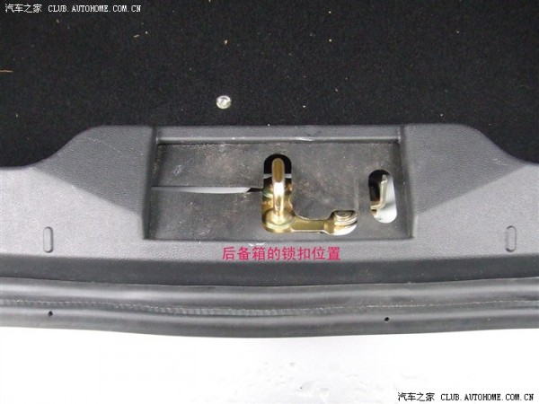

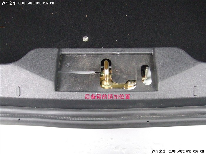

Продолжим дальше, на старнице продавца есть ссылка на пример установки, кто нибудь ее смотрел? Судя по всему ни кто. А там есть замечательная фотография замка багажника.
Ну как, похож на замок Амулета?

А кто Тебе не дает установить привод на тяги? Ты пятую дверь то разбирал, устройство замков знаешь? От ЦЗ привод только замок запирает, нужен еще один и не простой дверной активатор(ему сил на хватит два замка открыть), а специальный для багажника.
