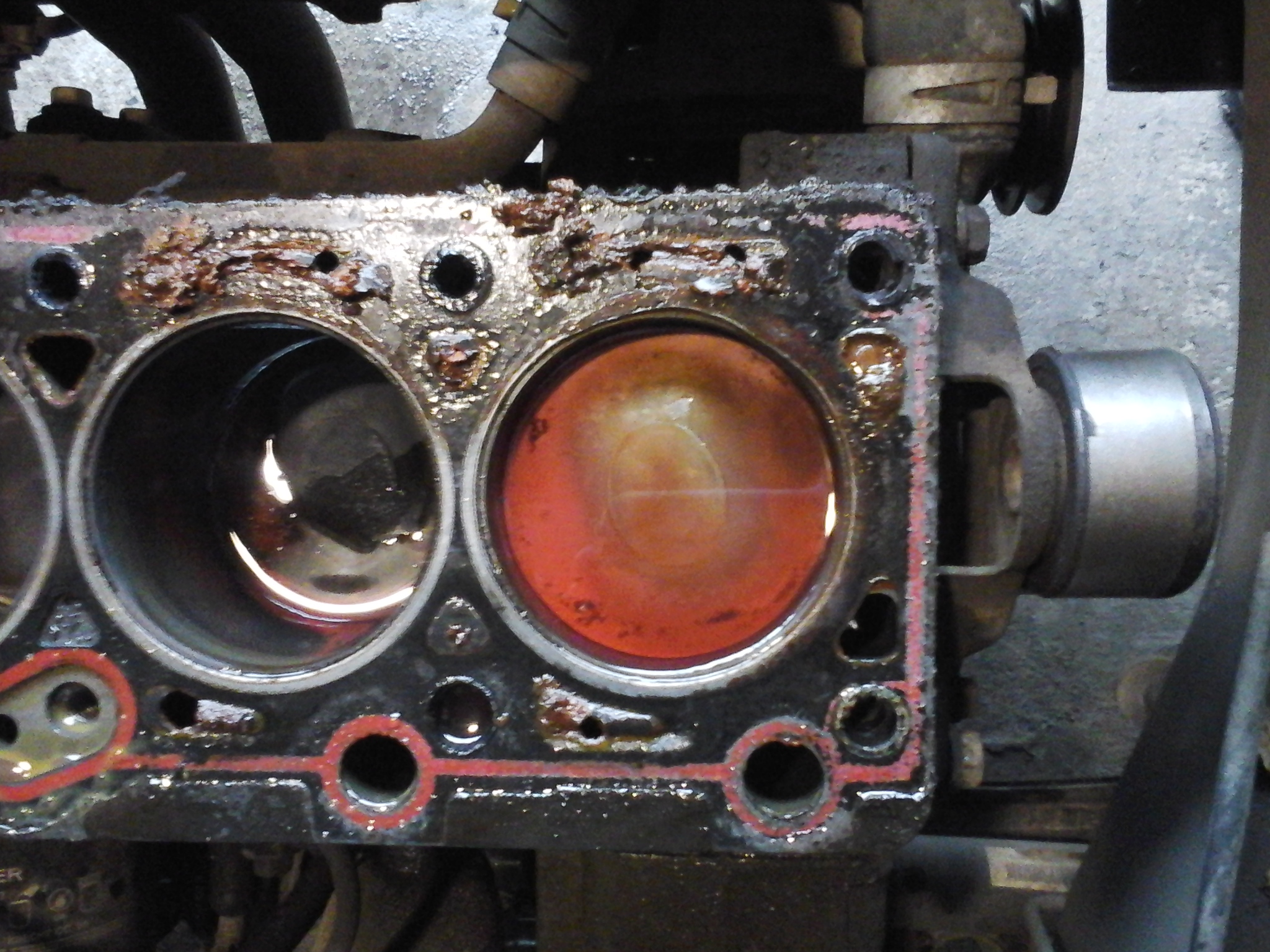

Сегодня затроил мотор, вывернул свечу первого цилиндра она мокрая тосолом, (машина работала на газу). Ушел тосол с расширительного бочка. Машина прошла 38 тыс. км. Буду вскрывать мотор.
Чери Гавно машина !!!!!!
Пон січня 26, 2015 17:02 ICQ

Повідомлення Re: Поломка...Охлаждающая жидкость попадает в картер с масло
Rusya написав:
Знакомая ситуация! Прокладка 100% прогорела!Могу ещё вывод сделать - ездил на газе с превышением допустимых оборотов!
Хороший совет: НЕ ПРЕВЫШАТЬ 4000,ИЛИ 120КМ\Ч. При езде на газу....Хотишь быстрее притопить включи бензин!

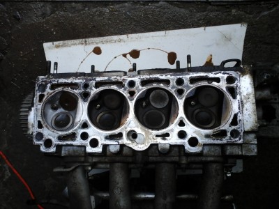

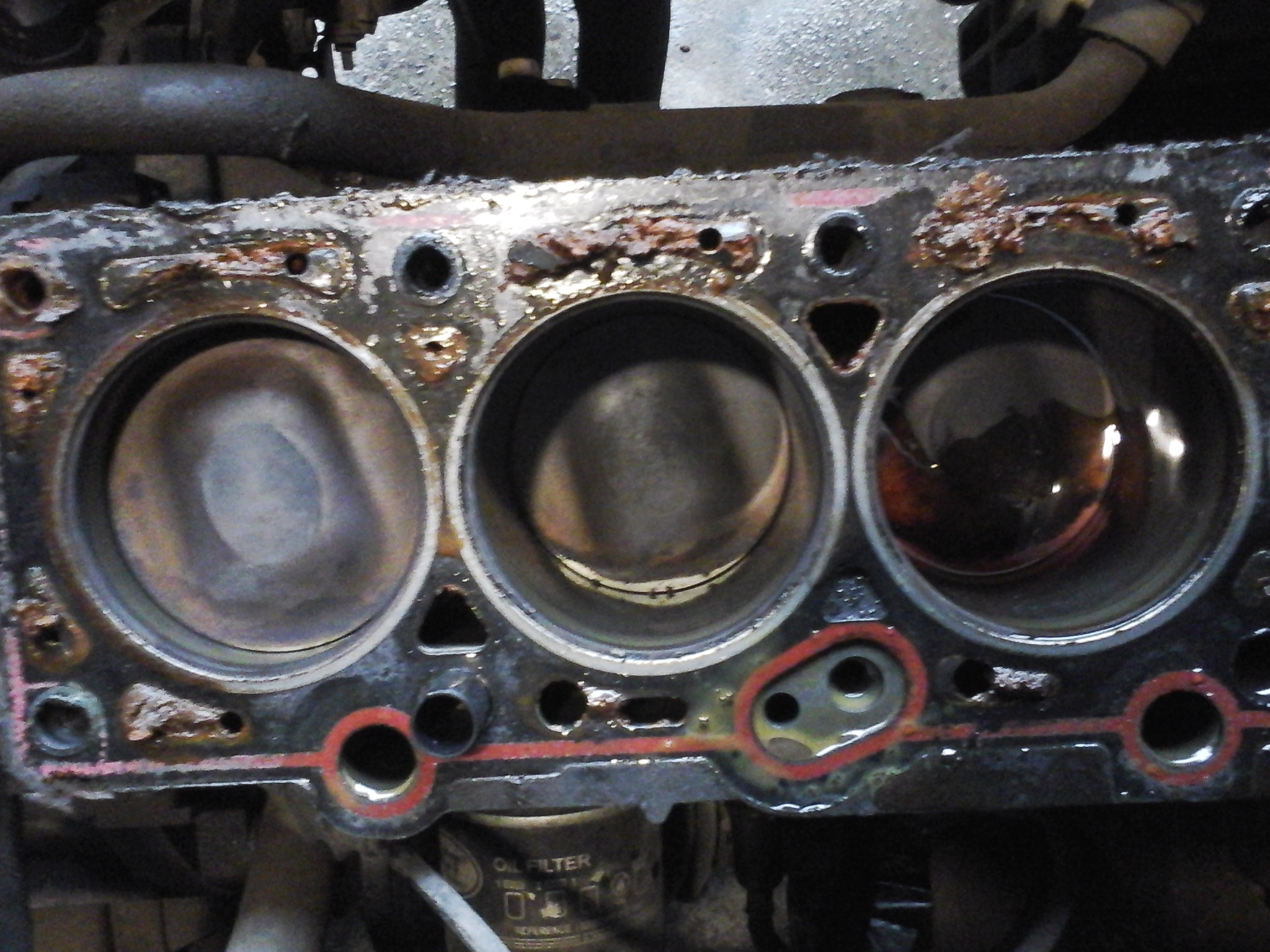

И так вскрыл я мотор, одна сторона болтов была практически не зажата, от того с одной стороны по всем цилиндрам начало продувать прокладку, на первом это случилось быстрее всех. Все 5 болтов со стороны радиатора охлаждения были в саже видать туда отработанные газы попадали. Поставил новую прокладку, обжал как в книге написано, 3 кг потом два раза по 90 градусов. Хотя в инструкции к прокладке было написано 3кг потом 5 кг потом два раза по 90 градусов. Я сделал как по книге, боялся чтоб болты не сорвать.
Пон лютого 02, 2015 10:36 ICQ
ПРАВИЛЬНО:
1 - разбирать на полностью остывшем моторе
2 - слить антифриз
3- разобрать по букварю
4 - снять ГБЦ, сфотографировать место пробоя
5 - полностью удалить старую прокладку
6- ГБЦ в любом случае проверить на ровность и на герметичность
6а - на глаз не всегда видно, но проверить чтоб не было раковин в блоке, если такоые есть то блок тоже необходимо будет шлифофать
7 - при сборке использовать НОВЫЕ болты и прокладку
8 - перед тем как собирать ОБЯЗАТЕЛЬНО прогнать резьбу метчиком и выдуть все что там есть компрессором, обезжирить и вытереть поверхности растворителем
9 - затянуть как написано в инструкции к прокладке
10 - собрать в обратном порядке
Все эти действия описаны в книге по ремонту
