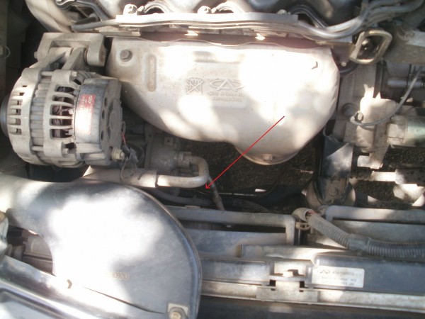

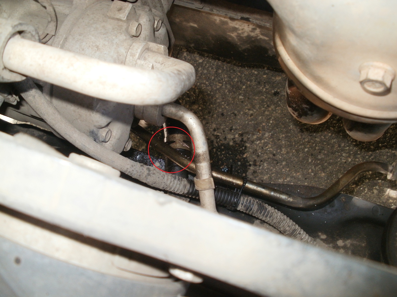

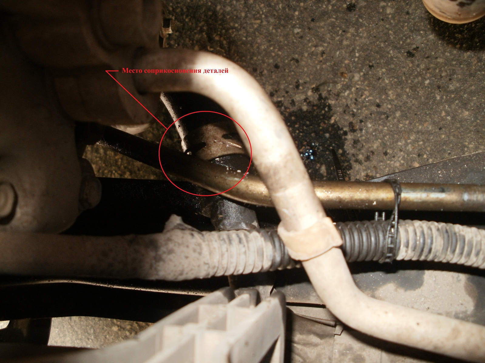

Сообщение Re: Гидроусилитель
Доброго времени суток! Та же проблема, что и у Тараса (стр.1) Хотелось бы спросить, если железная трубка уже перетёрлась, возможно ли как нибуть запаять её, или надо покупать новую! Течь не большая.
Лить можно,.............. трубку можно запаять без проблем (хомут поправь, что б же трубку не перетерало) ....
