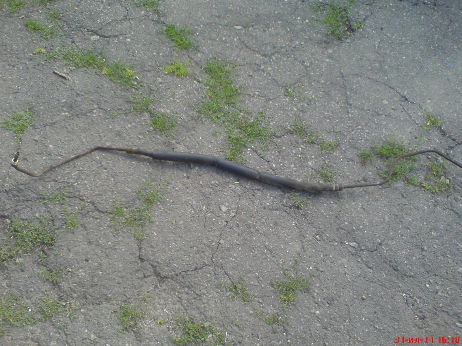

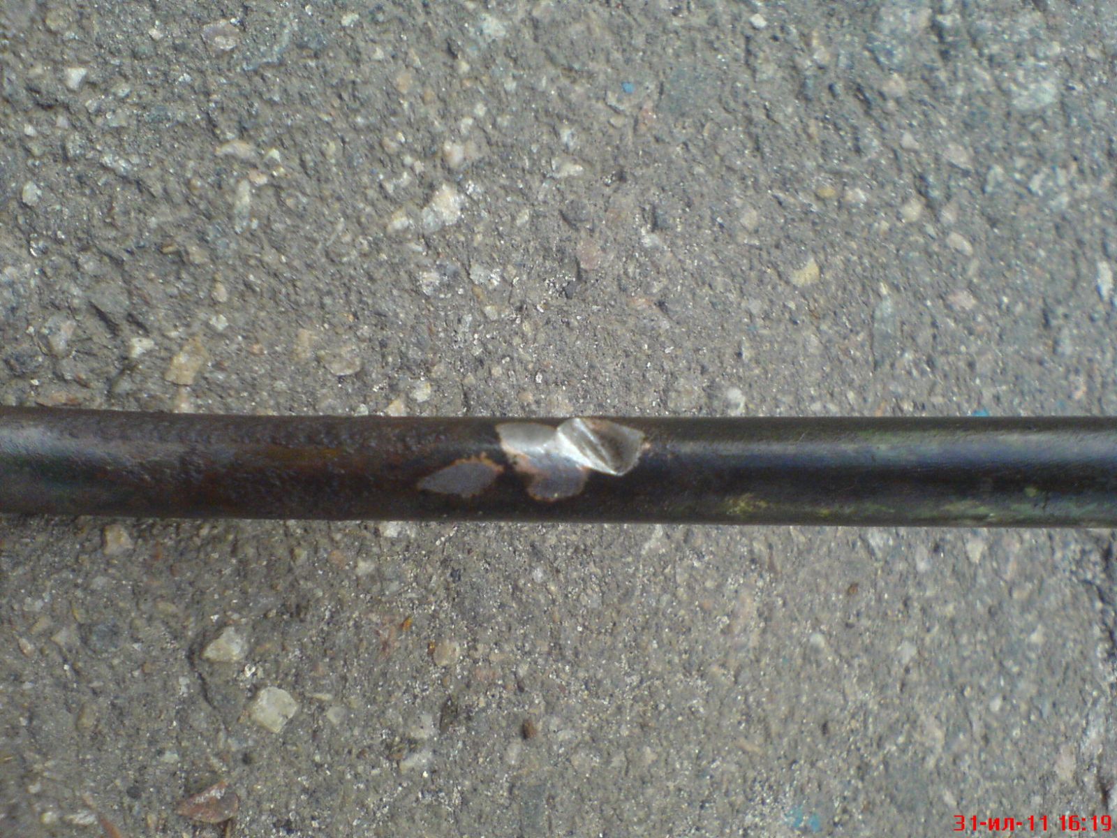

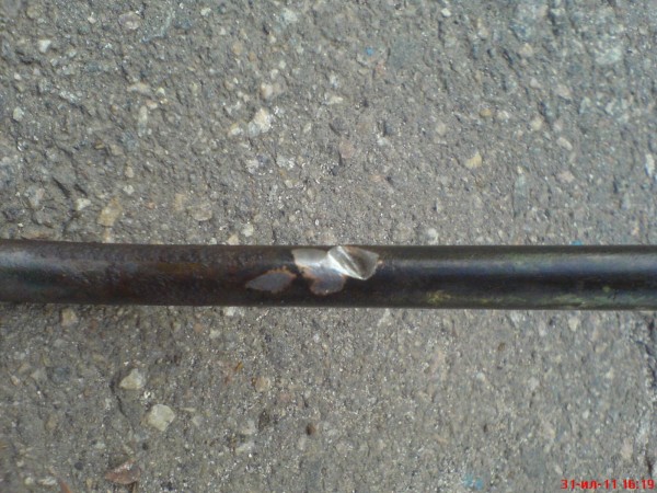

И у меня сегодня вытекла вся жидкость (блин,почему раньше не видел этой темы). Подскажите можно-ли отключить временно ГУР,что-бы ездить пока не поменяю трубку и не гробить его.
Можно ездить без ГУР, только ремень ГУР нужно либо срезать (стоит гривен 10-15) либо снять...

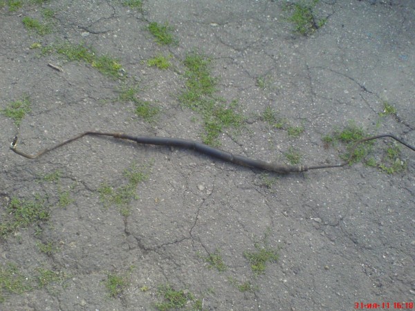

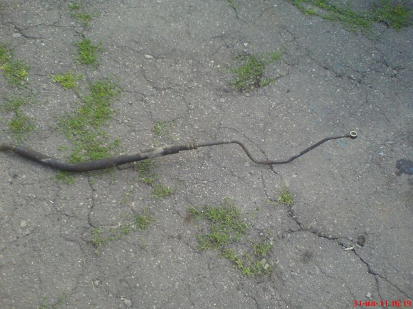

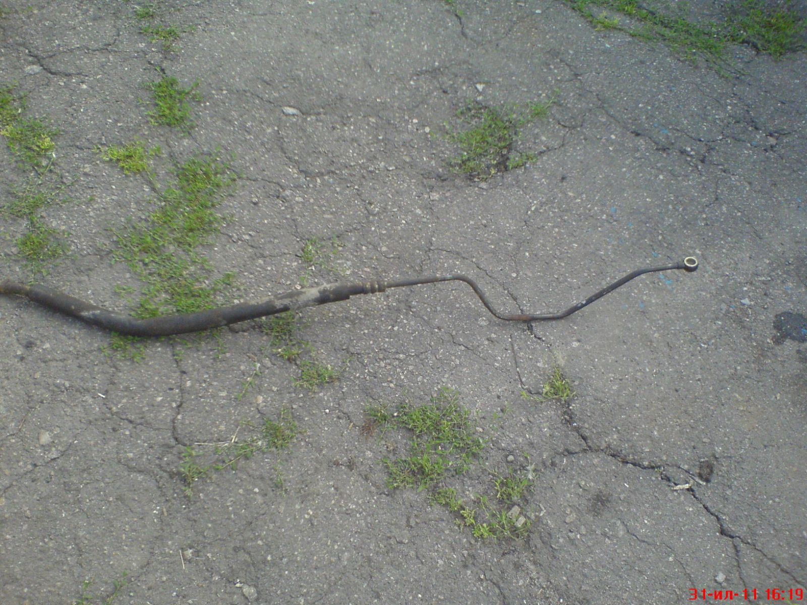

Поменял я трубку.Пол дня времени ушло.Новая трубка, хотя один в один со старой,но вообще не касается обратной трубки ГУРа с его хомутом.Так почему-же они это все так собрали е-мое?
П.С. Если кто будет менять сам:смотрите не про...те 2 шайбочки которые в креплении трубки к насосу ГУРа.Иначе масло будет течь.Не повторяйте моих ошибок.
