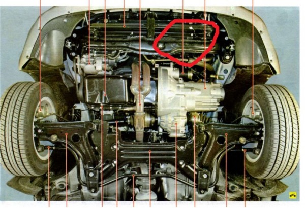

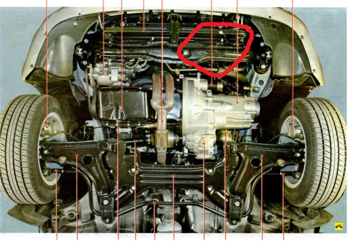

Сообщение Re: Система охлаждения чери амулет
Подскажите! Вчера ехал с работы!проехал где то 20 км.по пробкам и остановился на парковке. вышел из машины, гляжу а из под переднего колеса вытекает оранжевая жидкость, пригляделся не из под колеса, а где то посредине накапало грам 150 мм. Сразу уточню что в машинах особо не волоку. Открыл капот, подумал что ОЖ! Гляжу на бачок все сухо, уровень чуть больше чем макс. из шлангов (видимых) вроде тоже не течет. Машина не перегревалась и датчики не высвечивались. Заглянув поглубже, увидел что влажно на защите под радиатором с правой стороны (если смотреть на машину). Я завелся, переехал на сухое место и погазовал немного.заведенный открыл капот глянул ниче не течет, под машиной сухо. Что это может быть? в чем проблема? подскажите

А может вы просто банально по лужам до этого проехали?

Да нет сухо было! да и цвет оранжевый вроде похожа ОЖ! Не пойму? откуда она может течь

Тогда проверь все патрубки и при надобности обтяни.

Внимательно с фонариком посмотрите на радиатор в районе верхнего тоненького патрубка. И ниже. Ещё осмотрите по той же стороне соединение аллюминия с пластиком на подтёки. Такое бывает часто. Но течет в основном на холодную.

Спасибо, погляжу!
