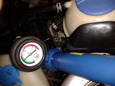

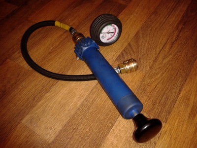

Да, senjn прав. Промывку не делал, когда снимал масляный картер, то там эмульсии было совсем немного. Неужели в каналах и насосе сколько могло собраться эмульсии? Поэтому понадеялся, что остатки соединятся с маслом и все наладится, но что-то оказалось много соединений. Буду заниматься дальше: проверю давление масла, попробую закачать в расширительный бачок воздух до 2.0 атм, посмотреть по манометру будет держать или уйдет вместе с антифризом в масляные каналы.

Три раза менял масло Visco 5000, без промывочного, естественно фильтры также менял. Попробовал закачать воздух на прогретом двигателе в систему охлаждения 1,8 атм, в течении 50 минут воздух стравился до 0,8 атм (подтравливала сама крышка). Антифриз не ушел. Снова залью теперь же промывку, посмотрю еще раз, возможно это все остатки старой эмульсии из каналов.

метод закачки в расширительный бачек абсолютно безсмысленный и не показательный. очень подходит чтоб порвать патрубки и или найти слабые места на радиаторах. Закачивать надо 8-10 атм в каждый цилиндр и смотреть за поведением антифриза. воздух будет уходить через кольца и естественно надо снять гидрики чтоб клапана были закрыты. Если в процессе закачки антифриз хоть немного начнет подниматся.....сочуствую. Просто мысли в слух, в цилиндрах давление сильно больше чем то что можно безопасно накачать в расширительный бачек

Вопрос в том, что антифриз уходит в масло, а не наоборот. С цилиндрами понятно, давление там выше, так из цилиндров в ОЖ не попадает ничего, в бачке не булькает. И сейчас после нагнетания в бачок, антифриз не ушел (возможно после прогрева двигатель остыл).
