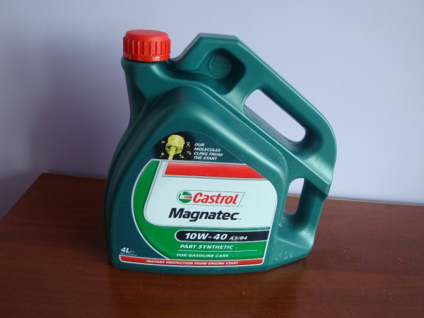

Я Такое лью себе.... заодно и торгую таким... канистра 210 грн.
