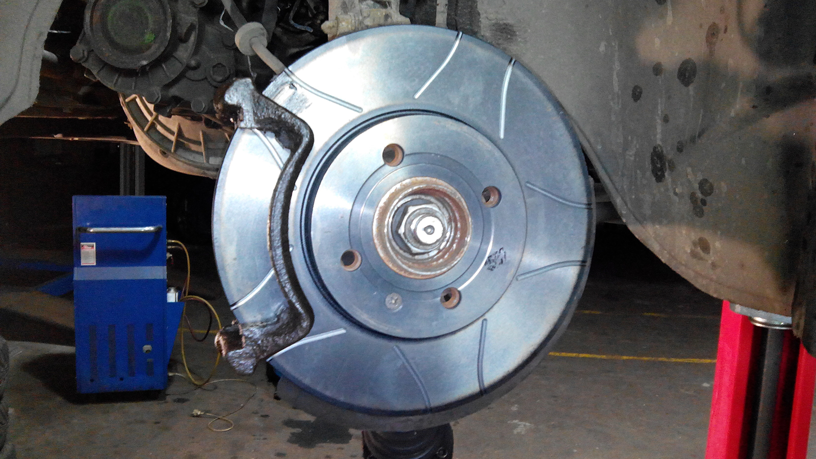

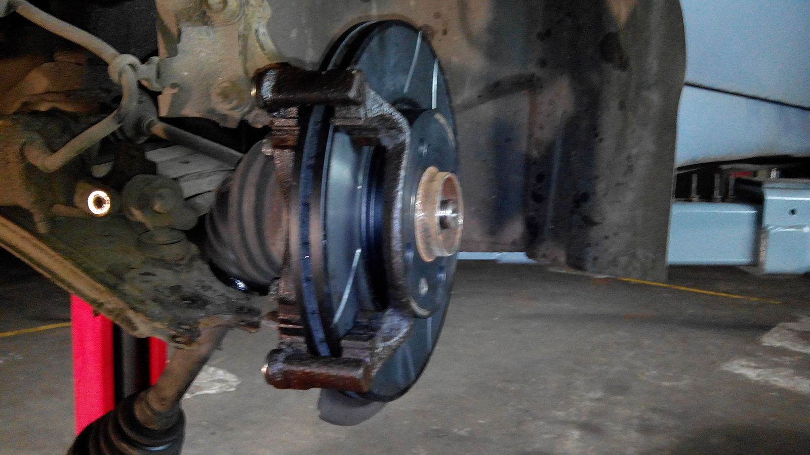

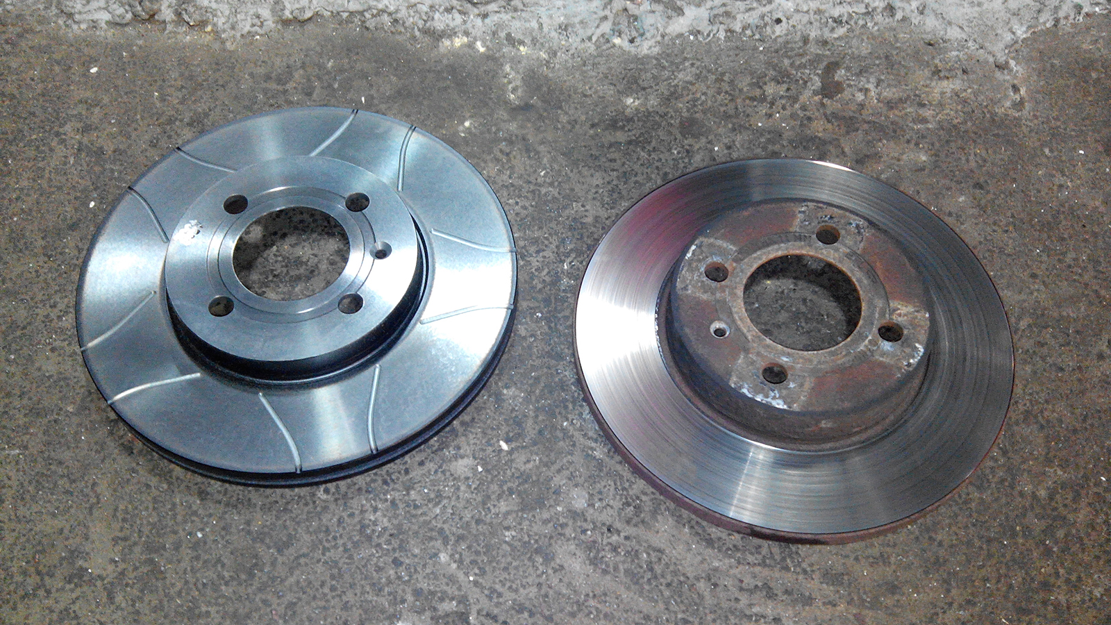

как обычно сильно устал на праздники или пора завязывать с пивом, наколхозил: диски брембо макс вентеля, супорта гирлинг и колодки лукас - факен ваген оригинал.
Сказать что тормоза сильно лучше - нет, разница в том что тормозные диски после поездки можно тронуть рукой и не обжечь....вполне адекватно понимаю что разница будет только при экстренном торможении с высокой скорости.
