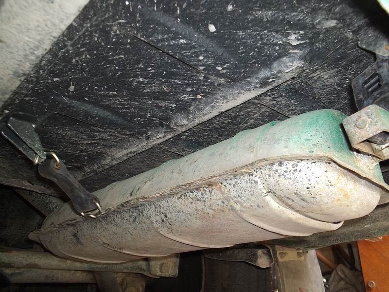

Sanek555 писал(а):
когда гофра прогорела вибрация почти пропала.....я думаю причина в жестком креплении глушака, собираюсь переделать чтоб телепался как на жигуляторе......
Санек, типа так?..
untitled.jpg [ 108.33 КБ | Просмотров: 2984 ]

Сообщение Re: Вибрация руля!?
tank: А руль вибрирует???????
да, так
в этой конфигурации глушак может немного "гулять", гофра будет не так важна
