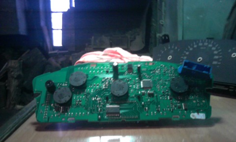

Повідомлення температурный датчик в торпеде показывает что машина кипит
Подскажите куда лесть температурный датчик в торпеде показывает что машина кипит Датчик температурный менял не помогло Вентиляторы срабатывают как положено Антифриз на месте Крыжку на расширительном бачке менял тоже не помогло
Нед липня 13, 2014 17:58
Повідомлень: 1761
Звідки: Запоріжжя. Україна.
Повідомлення Re: температурный датчик в торпеде показывает что машина кип
как вариант мог навернуться шаговый движок в щитке.
Нед липня 13, 2014 18:06
З нами з: Вів липня 08, 2014 10:32
Повідомлень: 19
он работает вместе с датчиком уровня как положено
Нед липня 13, 2014 18:12
Повідомлень: 1761
не буду утверждать как на Амулете. в Эларе их 4 шт каждый показывает своё.
Нед липня 13, 2014 18:20
Повідомлень: 19
а куда еще можно слазить если не он?
Нед липня 13, 2014 18:23
Повідомлень: 19
а щиток разбирается или полностью в сборе покупать
Нед липня 13, 2014 18:58
Повідомлень: 1761
разбирается имхо http://www.drive2.ru/l/2098087/
не думаю что между нашими машинами в этом большая разница
а новый стоит не по мерных 1592гр
Нед липня 13, 2014 19:30
Повідомлень: 19
спасибо
