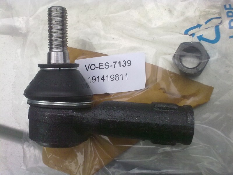

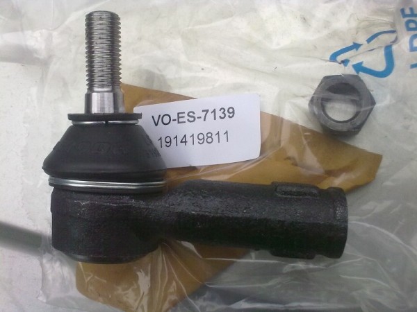

Повідомлення Re: Наконечники рулевых тяг
На одометре 43500 пришёл в негодность левый наконечник
Поставил себе вот такие
Цена вопроса 100 грн пара
050 55 82 111
Ставил рувиль по 80грн шт!
пример по феби FEBI BILSTEIN 02238
