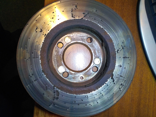

Вот такие тормозные диски снял сегодня, такие раковины глубиной до 0,3-0,4 мм на внутренних сторонах обоих дисков. Наружная сторона гладкая, нормальная. На качестве торможения не отражалось. Если бы не пришло время менять колодки то и не заметил бы.
Пробег 94 тыс.
У кого то такое было?

похоже на заводской брак....

Три года назад менял колодки, все было гладко. Если бы брак, проявился бы раньше.

АБС дает одинкаково на 2 стороны, а тут проявилось с одной....думаю дефект литья, вылезло не сразу
Скорее всего да. Пузырьки при литье. Верхний слой стерся, дырки и повылезали.

лучше бы их поменять, не понятно что там

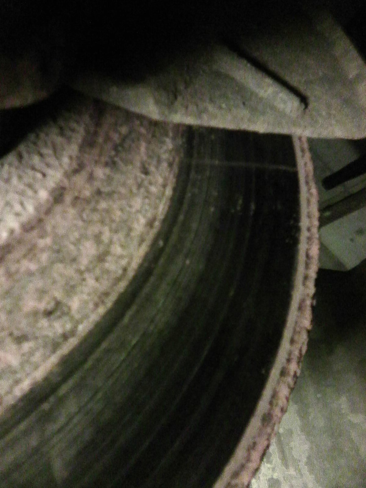

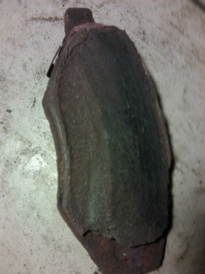

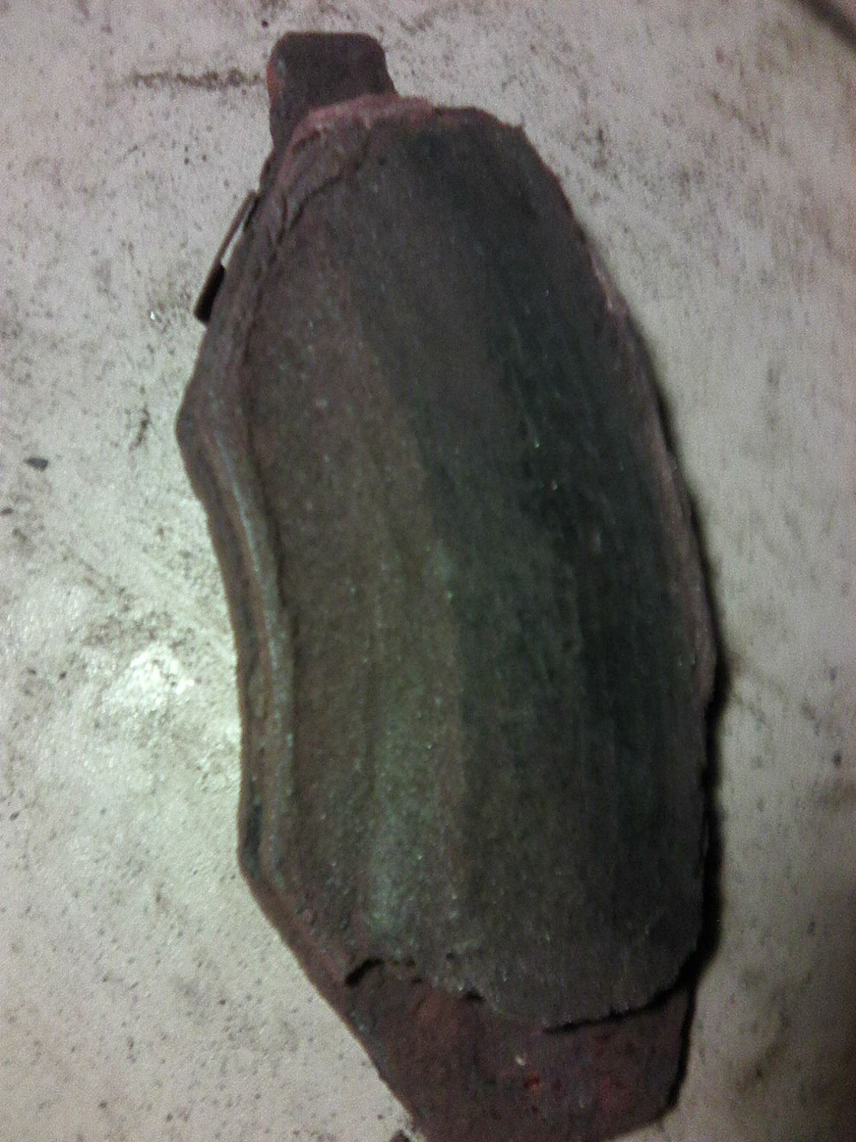

Доброго всем времени суток. На 63 тыс пробега начались проблемы с тормозами. Сначала заклинил левый задний цилиндр, заменил на" Lpr brakes" потому, что оригинал крепился на один болтик а у меня на два. Месяц катался нормально. А вчера начала пищать левая передняя колодка, разобрав увидел, что внутренняя колодка на 1/3 рассыпалась, кусочек попал между колодкой и диском и пищал и соответственно на тормозном диске такая-же выработка на 1/3 диска. Выработка на диске не глубокая и колодки могли бы еще ходить если -бы одна не рассыпалась. Завтра сниму колодки и поеду чтобы купить такие-же. Может кто посоветует а вопрос у меня такой: 1) Менять колодки нужно на правом и левом колесах одновременно, или достаточно поменять только на аварийном левом? 2)Внутренняя колодка притрется или диск нужно пропилять пильником ( в этой теме описано как снимали бортик ) чтобы поверхность из внутренней стороны стала одинаковая?

Если колодка рассыпалась, так зачем брать такие же? Менять все сразу. Если диск нормальный, так как из слов неясно какая выработка, ни каких напильников не надо.

Спасибо livki за ответ. Вопрос у меня остался -менять тормозные колодки надо обязательно на правом и левом передних колесах одновременно или достаточно толька на левом? Как отразится это на торможении? Снял я тормозные колодки с левого колеса и попробывал задвинуть поршень руками и не смог. Это так должно быть или ему уже гаплык ? Хотя вчера на поддомкраченой машине раскручивал колесо и нажимал на тормоз - тормозил нормально. Сфоткал я тормозной диск со стороны неравномерной выработки и колодку. Надо его протачивать или ставить новую колодку и не парится?
