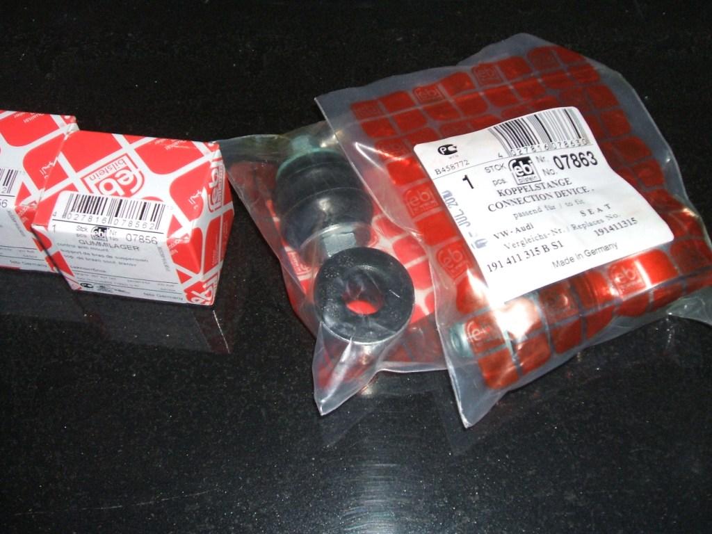

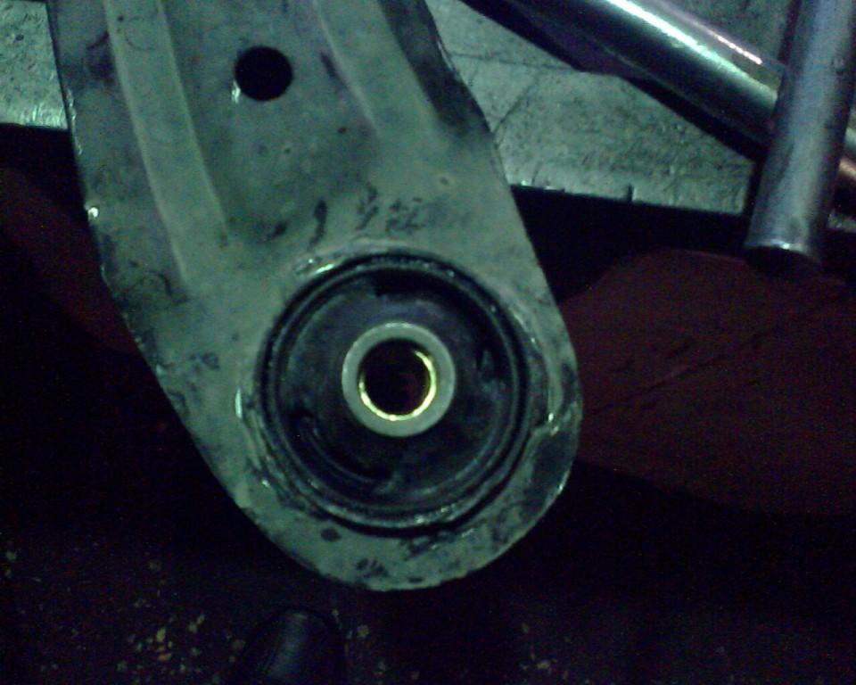

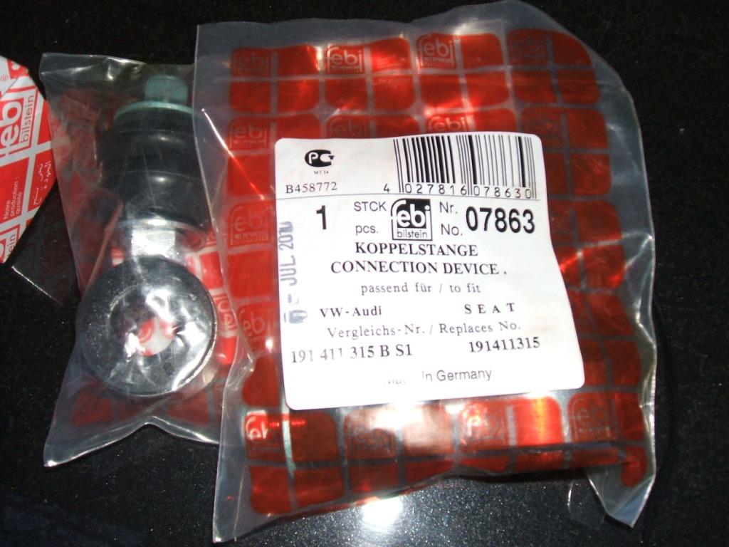

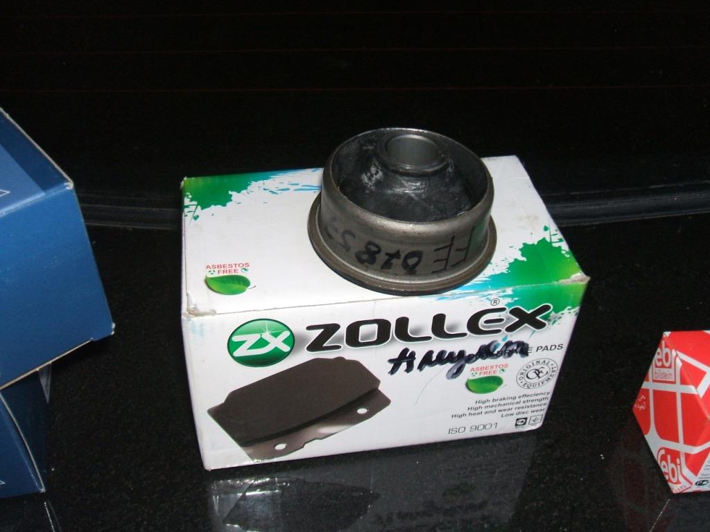

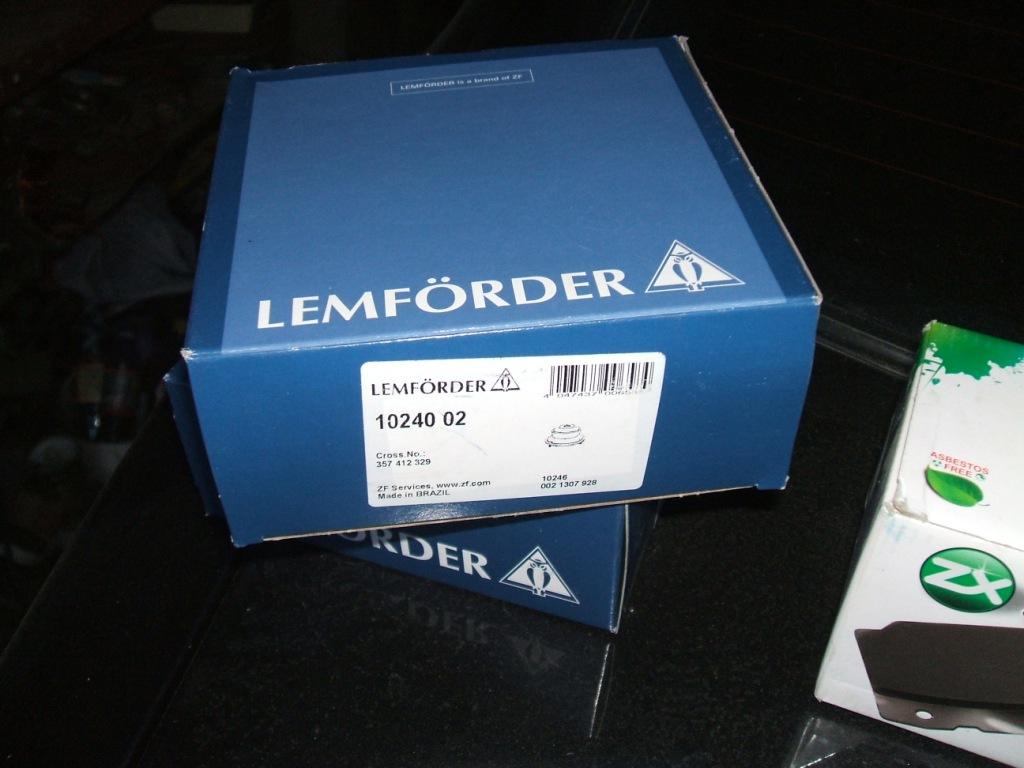

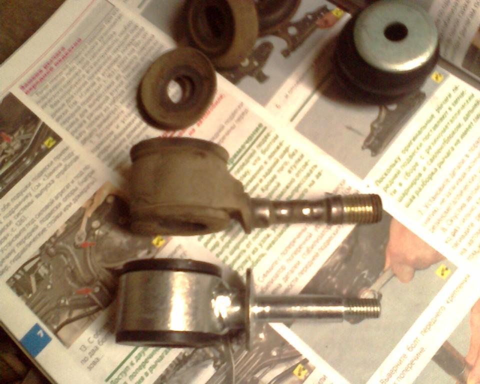

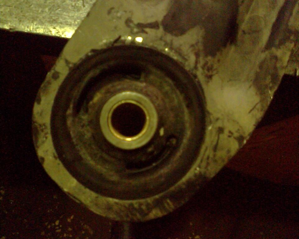

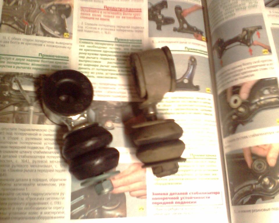

вот по сайлентам
задние вертикальные усилинные с буртом
опоры стоек
стойки стабилизатора
обратите внимание на виработку старых
Нед листопада 21, 2010 12:19 ICQ
Повідомлень: 376
Повідомлення Re: Замена передних сайлентблоков.
передние горизонтальные слева на фото
латунные втулочки 1 мм. виточиние на станке. Советою сразу подобрать в магазине.
вот, мож кому пригодится ;)
