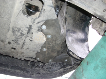

Повідомлення Re: Защита Картера
Выложу фотки, хоть и не свои но люди справились с проблемой попадания воды и грязи на ремень :moil:
Обожаю Dram'n'base!!!
П'ят березня 19, 2010 20:02 ICQ
Спасибо!!! Нужные фото :drinks: А на втором резина?

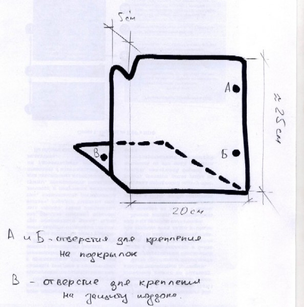

stealth написав:
Да тут уже много раз обсуждалось, и по выше переведенным ссылкам тоже есть... Коротко, берешь пластиковую канистру 5 литров, меньше не хватает, разрезаешь вдоль, после чего прикручиваешь донышком к железной защите двигателя, так что бы закрыть от брызг ремни...все :) Просто залезь под машину с канистрой и все поймешь.
