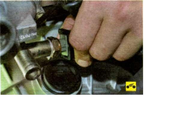

Повідомлення Re: Датчик включения вентилятора
Датчик температуры около термостата. Книга по Амулету страница 108. На радиаторе ни каких датчиков нет.
Датчик один. Точнее два в одном корпусе. Один идет на панель приборов, второй в ЭБУ (мозги). Вентилятор включают мозги по достижении 95 градусов, и отключают при 93.
А11-1305011 - это не от нашего двигателя.
А11-3808011 - это по каталогу от нашего, по рисунку в голове спереди, но у меня там даже места под него нет.
За пуск вентиляторов отвечает А11-3808011. Когда с него снимаешь разъем, вентилятор включается навсегда. Ищите там, может отпало.
P.S. А как заводится? У кореша, при неисправном датчике, были проблемы с заводкой.
P.S.S. При включении кондишина вентиляторы включаются на всегда. Проверьте, может кондюк включен. :grin:
