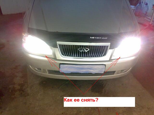

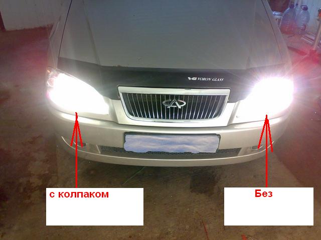

Вот провожу опыты с фарай и колпачками , лучший вариант после опытов выложу...
Ксенон MLUX-50 ват 4300к

Как снять фару а именно эту панель?
33.JPG [ 55.13 КБ | Просмотров: 2286 ]

Сообщение Re: КСЕНОН
Почитай здесь.
emelya писал(а):
Повторюсь, колпачки не ставил. :D
Клева, у меня не такая четка фокусировка...
Но повторюсь, без колпачков ты слепишь прямым светом. ПО фотке я не могу оценить интенсивность света выше птичек.
Хорошо проведи еще один эксперимент. На грязной фаре нарисуй крест. Теперь отойди и посмотри на фару чутко с боку, в стороне от луча, ты должен на стекле увидеть свой крест. То есть где стекло грязное, там свет рассеивается, и слепит, там где ты нарисовал крест(вытер грязь), там стекло чистое и не рассеивает. Я утверждаю, что без колпачков, ты видишь яркую слепящую фару, какие бы красивые птички не были, и никакого креста :)
я долго мудохался с колпачками, вообщем нужно закрывать и верх и низ ксеноновой колбы до середины лампы. Свет отражается под тем же углом что и попадает на зеркало, сядь и нарисуй как падает свет на отражатель и куда он отражается. Как нарисуеш сразу поумеш по колпачкам.

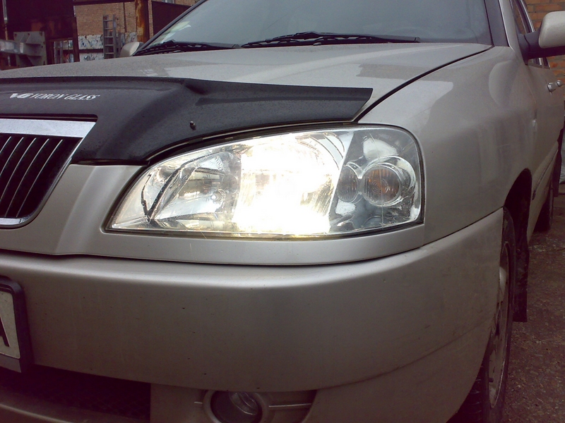

Вот наслаждаюсь... ;) :idea:
002.jpg [ 280.64 КБ | Просмотров: 2284 ]
00.jpg [ 320.02 КБ | Просмотров: 2282 ]
Чт мар 26, 2009 0:22
