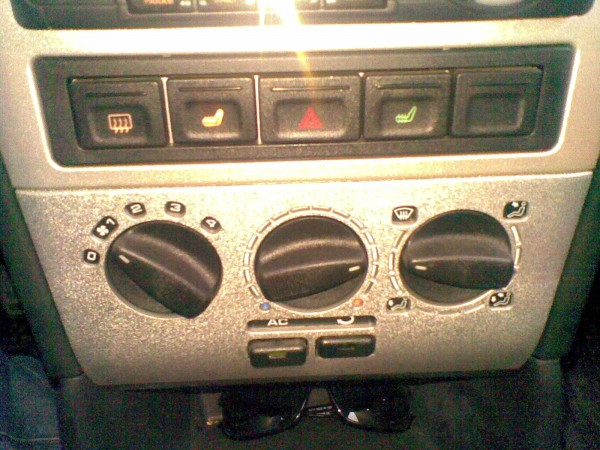

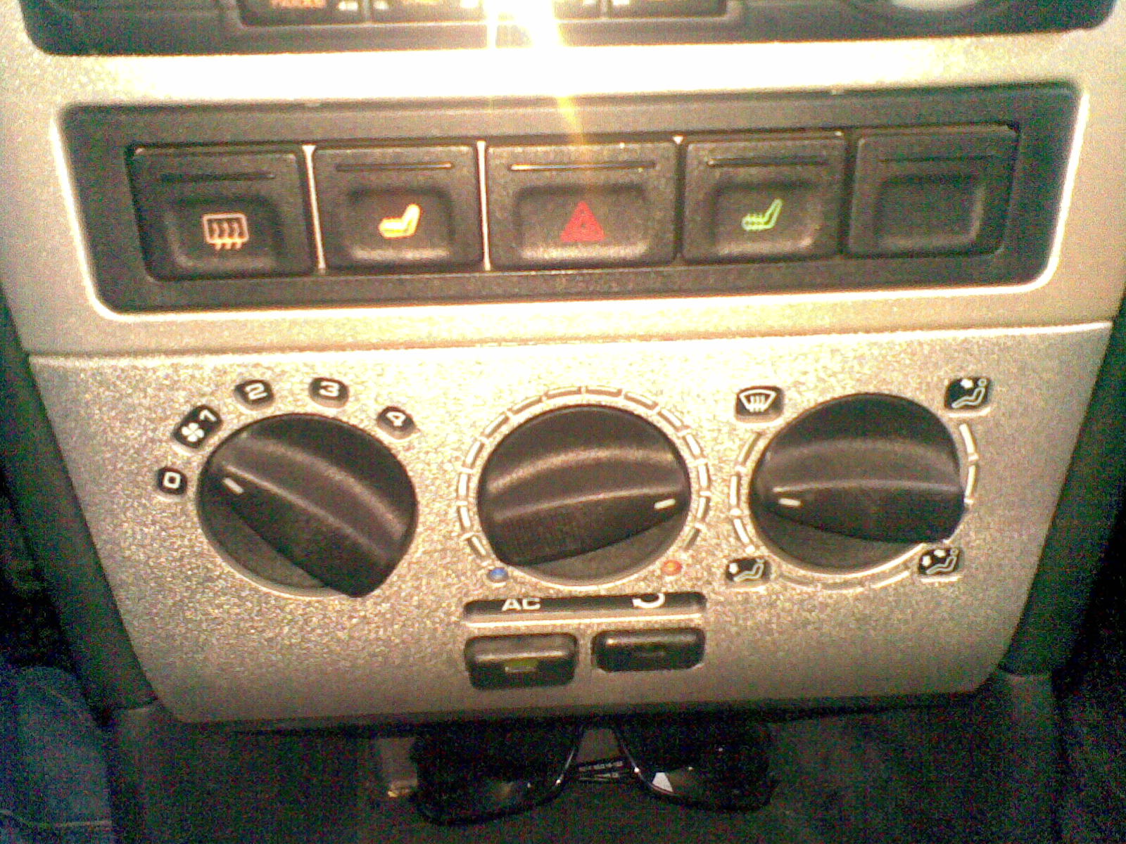

Повідомлення Re: проблема запотевания окон
Егорка написав:
Мда! Во намутили! Между "стекло" и "ноги" есть ещё аж два и не промежуточных положения!
Это выглядит вот так -

Чет грудня 11, 2008 0:42 WWW
уже проглотил! больше не буду! :o
