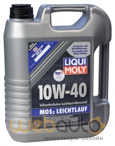

Повідомлення Re: кто какое масло льёт в двигатель Амулета?
уже трижды заливал LIQUI MOLY 10W40 MoS2 .. и вот скоро замена, думаю снова его залью.. вот это вот тёмное масло, похожее на отработку :D ,с молибденом
Нед квітня 21, 2013 17:49
Ох .ЧЕ-ТО я ему не доверяю,этому маслу ,похожему на отработку.
А молибдэн ли там? :o
