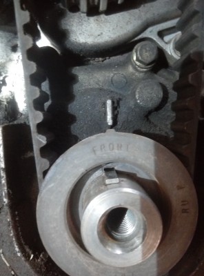

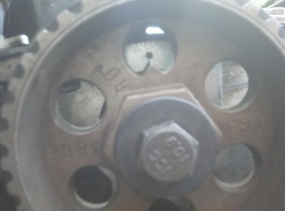

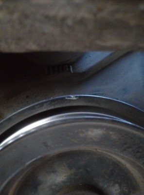

Перебросил на зуб ремень мулька ожила ))) розкрутилась как и раньше 150 на легке , дальше не было где пробовать, а от у нее есть 4 метки ВМТ сейчас сброшу фотки может кому пригодится, к стати на 2тыс оборотов все гидрики молчат ))))

И все это ВМТ чери амулет 1,6, 2008 года выпуска

На втором фото на крышке пластмассовой, которая закрывает ремень грм есть 5 меток не знаю для чего 4, но 5 она повыше всех и это именно ВМТ.
