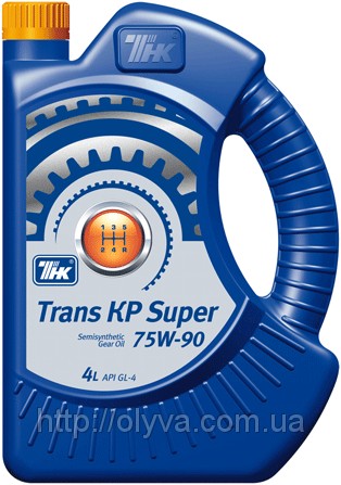

Doc_bf
А как тебе такая полусинь?! Отвечает амулетовским спецификациям и цена всего 200 грн. за 4-л канистру... хоть каждый год меняй. ;)

даже не знаю...., можно и такое налить и радоваться, а можно и за 200 грн литр и быть в печали, как я думаю тут лотерея.
Поеду в магазин с нормальным выбором, какое масло больше "улыбнётся" то и возьму, а так то мозг можно сломать.
... и менять каждый год тоже не хочу, езжу я мало.
..... кстате менял масло в движке, залил ВР дорогое, все было класно. Потом надумал машину продовать, залил масло кастрол или мобил, не помню точно, помню что какое-то дешовенькое но синька., так вот шото оно мне не очень, то клапана зацокают та и машина как-то едет не так, вообщем непонравилось.
к чему я. Думаю перестрахуюсь и куплю подороже, а то потом снова покупай масло, меняй.

Любая другая импортная полусинь со схожими параметрами будет раза в 2-3 дороже. Если есть деньги – гуд, а если во главу угла поставлена экономия, то, ИМХО, ТНК – не самый худший выбор.

Использование дешевых масел - сомнительная экономия. Например дорогое масло с хорошими присадками может дать экономию топлива путем снижения трения. Вот вам и повышения мощности путем снижения потерь

tank написав:
лучше за 300грн. купить 2л. хорошего масла, чем брать ТНК, но 4л за 200. экономия должна быть экономной, а шутить с маслом в коробке - потом может вылезти боком.

Caesar написав:
tank написав:
Я не слепой поклонник бренда ТНК, но, например, на своей ВАЗ-07 80 тыс. отъездил на маслах ТНК, что в двигле, что в трансмиссии (в КППи мосту менял каждые 20 тыс.) и никаких нареканий не было, никакой стружки и прочих страшилок, синхронизаторы были живы-здоровы... Масло как масло. Допускаю, что амулетовская КПП гораздо более прихотлива к качеству масла, чем жигулевская, но не думаю, что полусинь ТНК ее испортит.
