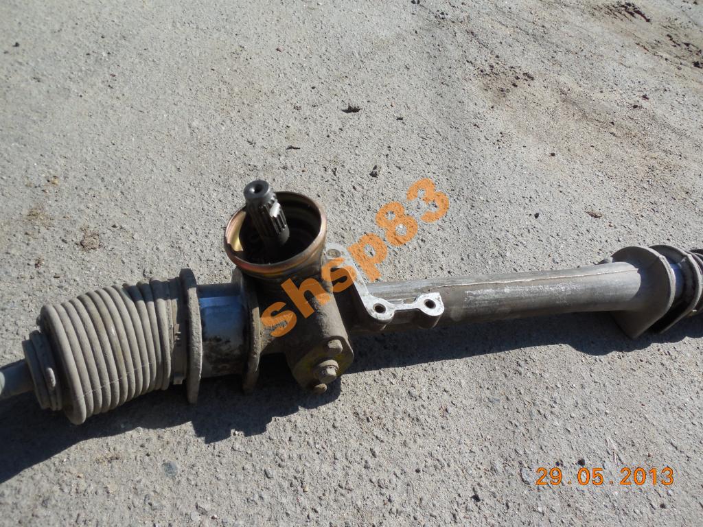

за два года експлуатации три раза менял насос гура.то завоет то захрустит то трубка высокого давления лопнет.одним словом достал гидрач хочу поставить рулевую рейку механическую от фольца. на сто говорят что должна подойти от гольфа 2.3 главное что бы шлицы на рулевом валу и фольцевской рейке подошли. может кто в курсе станет или нет?
Комментарий к файлу: фото рейки гольф 3

я думаю что никто не решился отказаться от ГУРа, если с разборки так может и рулевой вал от того же гольфа и там уже колхозить, если конечно не подойдет. И гже гарантия что механическая рейка в хорошем состоянии, она ведь тоже убивается....тут прикол в том что на фолькс форуме народ думает колхозить рейки от амулета, точнее ставит и без проблем ездят. советую изучить фольксфорумы по этой теме....там и по шлицам ответ найдеш
Вт ноя 12, 2013 13:24
Сообщения: 4015
Сообщение Re: механическая рулевая рейка от гольфа 2.3 на чери амулет
и вообще, может никто причину поломки не искал, возможно ГУРы и трубка накрывается из-за высокого давления, например клапан перепускной не работает.....может просто стоит свою рейку перебрать или взять с разборки
Вт ноя 12, 2013 13:26
Сообщения: 4015
ну без ГУРа оно легким не будет, хотя конечно легче чем сейчас но на месте крутить руль будет сложно. Но звучит хорошо про ровно двигатель....
