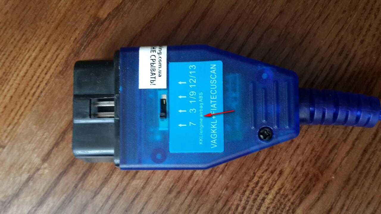

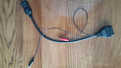

Повідомлення Диагностика ЭБУ
Доброго времени суток. Появилась проблемма с ЭБУ(на панеле приборов выскочил check airbag"беременный мужик") Приобрел Адаптер диагностический VAG KKL + FIATECUSCAN с переключателем и адаптер fiat. Подключил все как в инструкции в разъем под камотом (KKL) через ноутбук. На ноуте установил программу CherryTigo и DiagnozNK проверил ошибки на включенном зажигании... выдало ошибку по движку я ее удалил. Далее я хотел проверить параметры движка.Завел двигатель и связь с адаптером сразу пропал !!! Только заглушил двигатель ноут сразу определил подключение устройства. Почему так происходит ???
И еще вопрос. Как протестировать подушки безопасности? Мне сказали что подключаться под рулевой колодкой, но там я как знаю и уже проверил есть стандартный OBD!! кот. не запитан сигналом KKL. Перерыл инет ... нашел информацию как запитывать стандартный OBD!! с помощью подключения проводом от разъема из под капота.. но не хочу лезть не разобравшись.
Заранее спасибо.

Вашим адаптером и софтом, подушки не про тестируются. Максимум через данный адаптер и софт - двигатель, скачаете ВагКом, сможете ещё и АБС посмотреть, а подушки, увы никак. Сканер посерьёзнее нужен и софт.

Добрый день. Я пользуюсь адаптером, продавец которого заверил меня что именно этот подойдет к подушкам,т.к. есть переключатель ,кот. отвечает за подключение к подушкам(фото ниже) а так же переходником. А софт я попробую. Потом отпишусь.
Спасибо.
Пон березня 07, 2016 11:22
