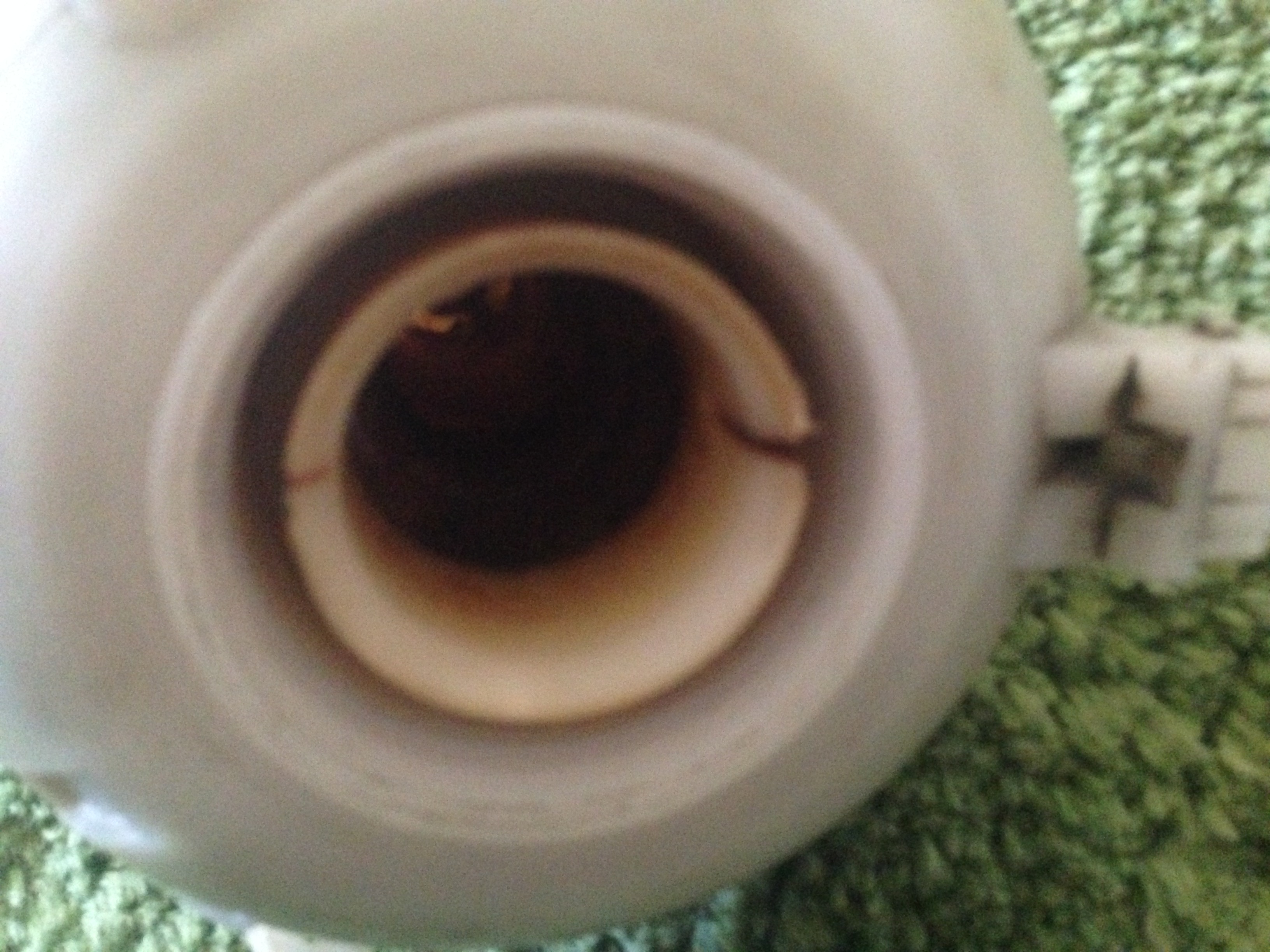

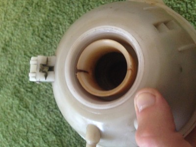

Повідомлення Re: Вылетает охладитель из расширительного бачка.
!!!! Решено.
Этот пост для тех кто столкнется с подобным на своих авто. Да была смесь охладителя Тосола синего с Антифризом красным. Думаю причина и в нем тож. Но я не люблю гадать на кофейной гуще и пошел на СТО для замены ОЖ нормальным специалистом (хорошим моим знакомым). Слили мы всю смесь, промыли все, подключили все снова, завели и подождали. Начало гнать жидкость уже новую. И тогда мы начали обследовать систему охлаждения визуально. И нашли вот что. Треснул расширительный бачок (смотри фото). Треснул по подлому гад. Из этих самых трещин и начала вылетать ОЖ - герметичности то нет, конечно будет вылетать.
Причина таких трещин - смесь жидкостей нарушила температурный режим и уровень давления стал совсем другим (думаю выше нормы) Вот бачок и сработал как предохранитель и треснул сбрасывая лишаки давления через себя. Мдааааа, а могло и прокладку ГБЦ пробить. ПОезжу посмотрю как система реагирует. если все нормально, то значит смесь жидкостей и была причиной.
Petro написав:
Это что то новое, бачок как предохранитель. Предохранитель -это клапан в крышке бачка, именно он сбрасывает давление. Если он не работает, то тогда, конечно, может порвать что угодно. Но скорее шланги, а бачок....
И как вы могли сразу не заметить трещин когда меняли антифриз?
Перед сливом жидкости открутили крышку, но в бачок не смотрели, так как главной целью было слить ОЖ все равно. Да и крышку откручивал то не глядя на нее. Напарник в яме возле сливного отверстия, я смотрю вниз к нему и откручиваю крышку вот так было. Результат все равно получился вот такой, какой получился. Замена РБ на такой же = 220 грн. + 1 л. ОЖ для доливки до уровня 30 грн. + крышка бачка 45 грн. Итого цена вопроса 300 грн. Если еще и с заменой всей жидкости, то 150 грн. - 5л. Антифриз ВАМП -40 (красный), 30 грн. - 6л. дистилировки на промывку, ну и работа мастера у кого как.
Вообщем 500 грн. расходники и работа. Похоже на 700 грн. вся процедура потянет. Отаке!
