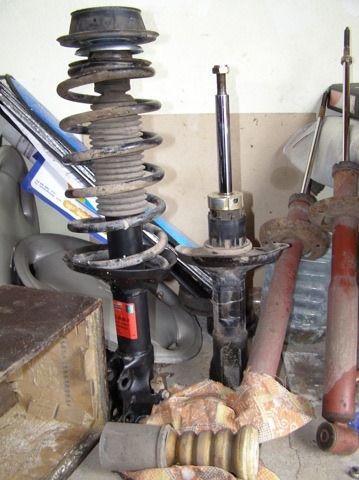

Но мне не ясно с разными вылетами штоков...и диаметром. Чем это черевато? И какая опора подойтет к каябе 63411 ??? Если стойка родная по высоте, то мне надо, что бы опора была толще, какой номер?

Но резьба то одинакова! И еще длинная Гольфовская, а короткая Пассатовская причем без оборудования для плохих дорог!
А сам корпус по длинне разный и на скеолько?

На сколько длиней не знаю...Знаю, что по размерам E4479 аналог MN 11642 аналог KYB 634811 всё точно.

Вот и я себе на 100 тыс. поменял передние стойки по причине появления стука в левой стойке.
Поставил Bilstein VTE-4714, масляные - один в один как родные, и верхние опоры поставил новые - родные.
Разницы никакой не ощутил, только стук в левом амморе естественно пропал.
Гупанье на ямках так и осталось, жесткость осталась та же - как на асфальтоукладочном катке.
Для себя сделал вывод - заморачиваться с брендами не стоит. Результат один и тот же.

Месяца 2-3 назад и я поменял все стойки. Поставил BOGE TURBO,все 4. Под задние поставил усиленные резинки от классики.

Поднялся сантиметра на 1.5-2, опоры Лемфордер 10239 01 выше чем родные, левая влезла хорошо, а првую пришлось стягивать пружину, стойку прикручивать к кулаку, а потом отпускать стяжки на пружине

Кстати, по поводу установки стойки с новыми опорами тоже столкнулся с проблемой - стойка в ступицу не влазила.
Нашел проще решение, не сжимая пружину.
Поставил стойку, сверху наживил чашку (дабы стойка не выпадала). В таком положении нижнюю часть стойки можно довольно далеко оттянуть из арки наружу автомобиля.
Поворотный кулак, закрепленный на шаровой опоре тоже отогнул наружу. После этих процедур нижние отверстия крепления стойки и поворотного кулака легко сопоставляются. Вставляем в нижнее отверстие болт и задавливаем руками (без особых усилий) стойку и с кулаком обратно в арку - сопоставляем верхние отверстия, вставляем болт. 8-)
Так делал при установке новых амортизаторов.
А мастера на СТО, после установки новых опор, мучались и нагружали аммор. трансмиссионной стойкой, дабы сжать пружину)))))))))

Поставил сегодня
Каяба 634811
LM10239
Машинка поднялась на 2-3 см! :) я доволен. Зазор между чашкой и тарелочками пока пару мм :)

Но вот хлопок на отбой остался, хотя стал менее громкий...
