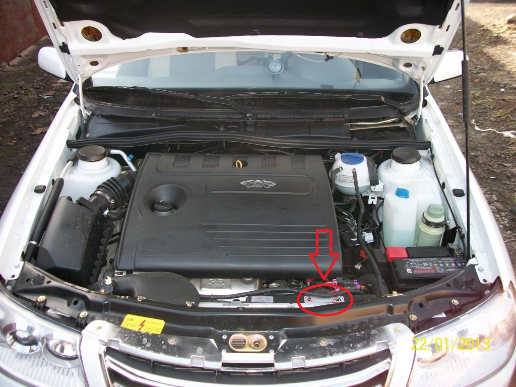

Я конечно извиняюсь, а что, у ваших авто нет такой наклейки.
На ней значок, перечёркнутая рука, и значок вентилятора в треугольнике, надпись на китайском, которая продублирована на английском, суть примерно следующая не лезть руками к вентиляторам они включаются когда захотят, и в принципе, иногда когда жарко, у авто с заглушенным двигателем могут на несколько секунд включится вентиляторы.
