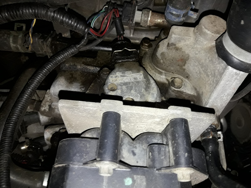

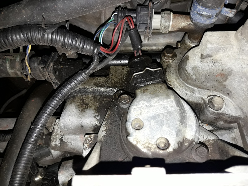

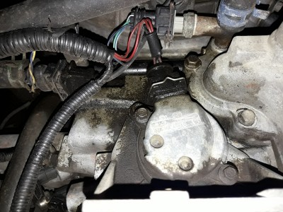

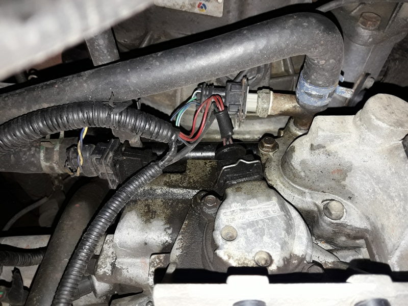

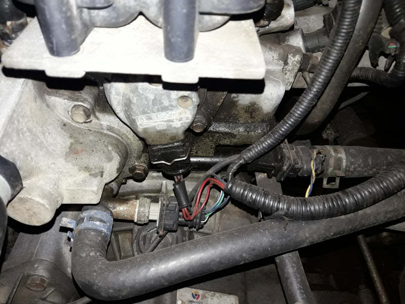

Подскажите, то что на фото связано с системой охлаждения? неделю назад на сто мастер доливал антифриз, а после того как за неделю несколько раз проехала, сегодня под капотом обнаружила вот это.

Сопливит кронштейн катушки. Либо замена прокладки, а может и самого кронштейна. Так как сальника в нем нет. С системой охлаждения не связан.
