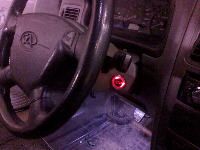

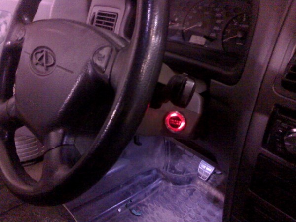

Наконец сбылась мечта идиота, я наконец то поставил кнопку Старт/Стоп двигателя. Теперь мне не нужен ключ зажигания, двигатель заводится и глушится одной кнопкой. Все противоугоные функции которые стояли на машине (кроме блокиратора руля который пришлось удалить) работают в штатном режиме, добавилась еще одна секретка.
Огромное спасибо Тюнинг-Студии "Экипаж" в лице электрика Сергея за помощь в инсталляции девайса.
Кстати он ваш земляк из Харькова.

Мне обошлось около 2000 руб. Из них половина сама кнопка. Кнопка фирмы Pivot стоит порядка 8000 руб. Разработка схемы и прошивка контроллера собственная.
Но это так сказать пилотный вариант. Это не полный автомат а скажем так полу автомат.
Принцип работы следующий:
1. Нажимаем и держим педаль тормоза.
2. В течении 2 сек нажимаем и удерживаем кнопку Старт.
3.Включается зажигание и через 4 сек включается стартер.
4. После раскрутки двигателя отпускаем кнопку - выключается стартер. Педаль тормоза можно отпустить.
5. Повторное нажатие на кнопку Старт выключает зажигание.
В окончательном варианте двигатель будет запускаться от кратковременного нажатия на кнопку Старт с одновременным удерживанием педали тормоза. Стартер будет автоматически запускаться через 4 сек после включения зажигания и выключаться по достижении двигателем заданных оборотов.

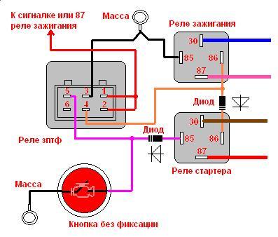

Из всего готового, что в свободном доступе, только схемы полностью на реле.
Например такой. Здесь стартер включается практически одновременно с зажиганием.
Доведу схему до ума, выложу.
