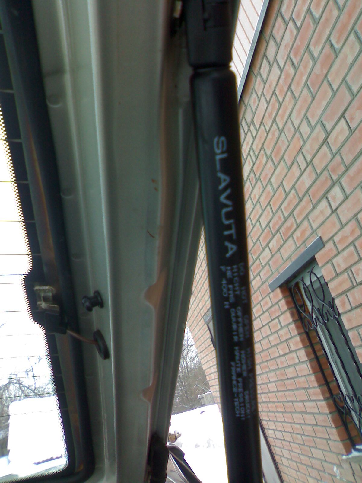

Ставил на Амулет аморт., от Славуты польского производства Делфи , подходит один в один работает уже год бе проблем.
Чет січня 28, 2010 21:47
Повідомлень: 251
Повідомлення Re: газовая стойка багажника
Кстати стоит в районе 40грн., зачем переплачивать за оригинал????

ок, сделаю завтра фотку запущу в "неоригинал".

Assedо спасибо за наводку! Тоже поставил от славуты по твоей подсказке подходят один водин только менять надо полностью с держетелями, цена за пару 85грн. в Полтаве в магазине, может гдето и дешевле не знаю но меня после 85грн. за шт. оригинала устраивает при том что оригинала пока нет как мне сказали. Еще мне кажется что стало легче открыватся.
